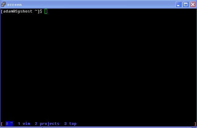

就是说如果是终端, title就显示当前目录, 如果是程序, title就显示程序名. 就像图片显示的那样..
之前roylez同学用zsh实现了...而且语气上感觉只有最强shell之zsh能够实现...但是, 今天我用bash实现了...因为在公司, 还没有提交到我的签名github, 而且再摸自己电脑已经是十几天后了...赶紧上论坛备份....
下面是添加进配置的, 目前只是在RHEL5的Bash3.1以及Screen4.0的环境下测试通过..各位积极反馈啊...
.bashrc
#Set the screen title
case $TERM in
    screen*)
        # This is the escape sequence ESC k \w ESC \
        # Use path as title
        PATHTITLE='\[\ek\W\]\[\e\\\]'
        # Use program name as title
        PROGRAMTITLE='\[\ek\]\[\e\\\]'
        PS1="${PROGRAMTITLE}${PATHTITLE}${PS1}"
esac
.screenrc
# Hardstatus line
hardstatus alwayslastline
hardstatus string "%{= R}[ %{=b b}%-w%{=rb db}%>%n %t%{-}%+w%{-b}%< %=%{R}]"
#dynamic title
shelltitle '$ |Bash'

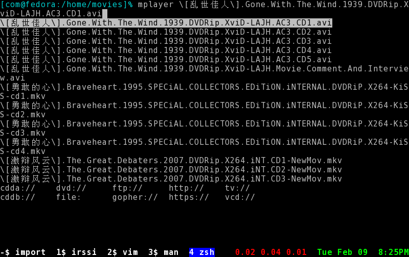

支持一个,你能不能在bash中实现像zsh的tab可选择补全菜单
就是这个功能:zstyle ':completion:*' menu select=1
效果如图:
