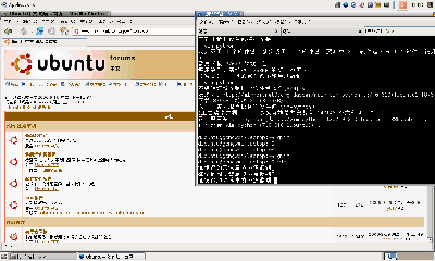

刚装了一个gvim,结果vi不好使了,退出之后终端乱码,就是下面这个样子
vi还是vim都是这样,只有gvim不乱
大家都有这问题没?
