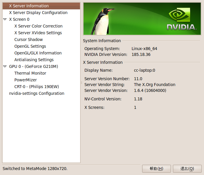

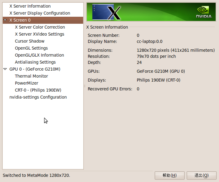

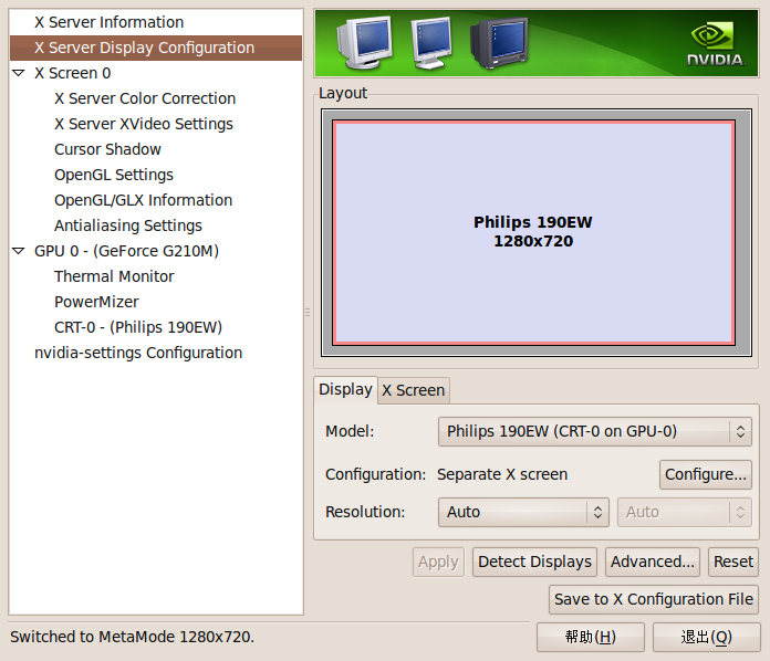

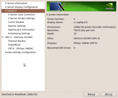

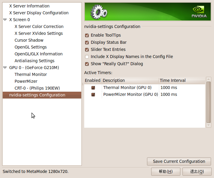

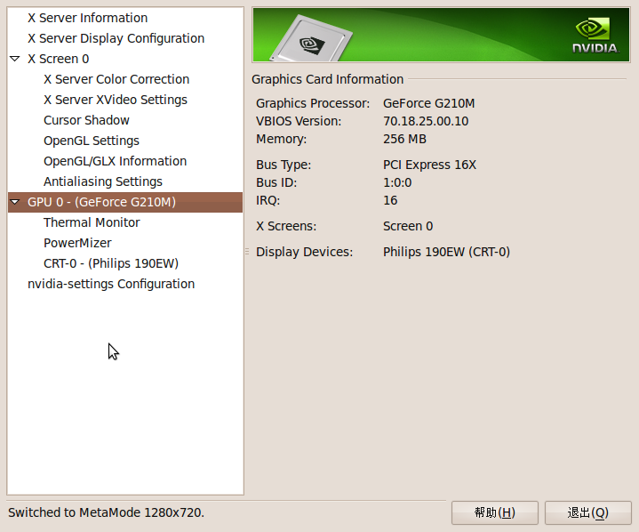

在安装受限驱动后,打开“NVIDIA X server settings”后,发现只能检测到PHILIPS的显示器。
下面截几张图给大家看一下:

真是很遗憾,经过了多种尝试,还是没有解决问题,不过也大致找出了问题所在,受限驱动根本就没有认出来笔记本的显示器,xorg.conf文件里显示的是“Unknown”。

对比发现应该是认不出笔记本的显示器。

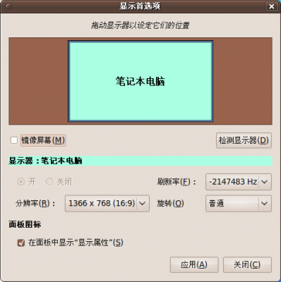

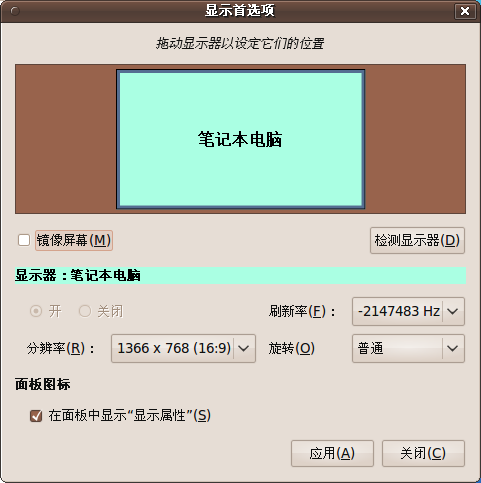

昨天更新后就睡了,今天晚上一开机,笔记本屏幕照样不显示,外接显示屏的分辨率倒是变了,又变成之前的2384x768了。
反正就是很大,移动鼠标,屏幕能够移动,但是周围都是黑色的,只显示中间640x480的一小块面积。
打开xorg.conf,看里面的设置还是1366x768,昨天好像是更新了内核吧,更新成2.6.31-18了,不知道哪里又出问题了。
干脆就移除了受限驱动,重启后笔记本屏幕就可以显示了。在“系统”-“首选项”-“显示”里也能检测到笔记本屏幕了。
问题又有了,不能调节亮度是一方面,试了各种方法,还有什么亮度调节小工具,电源模式里设置都没用。
关键是笔记本屏幕的刷新率显示的是:-2147483Hz,这也太夸张了,应该是哪里检测错误吧,数据溢出???
不会对屏幕有什么损害吧,这算是一个bug吗?
