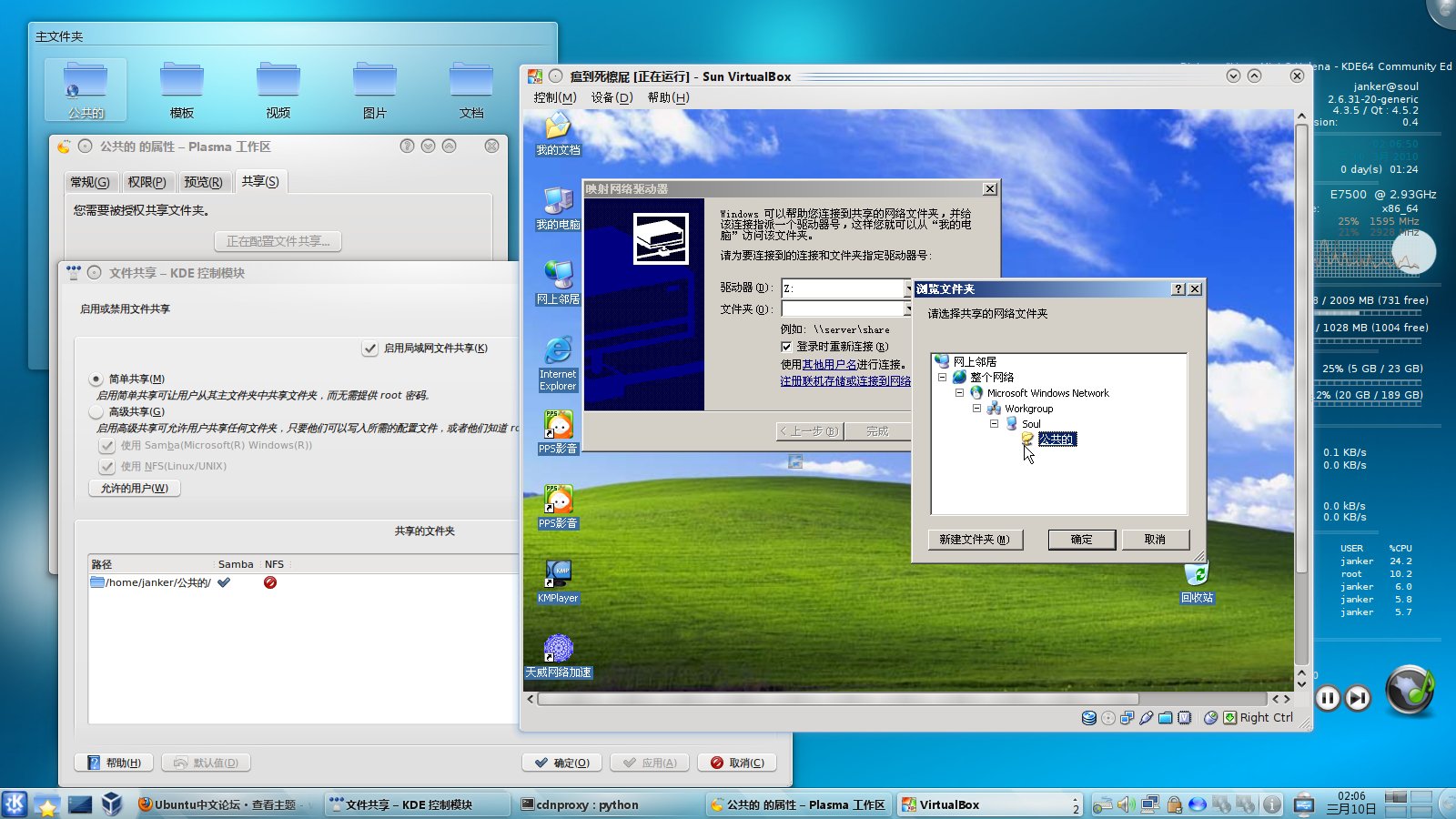

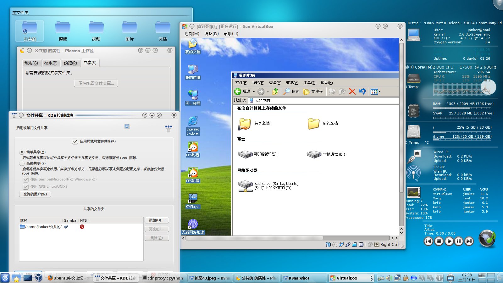

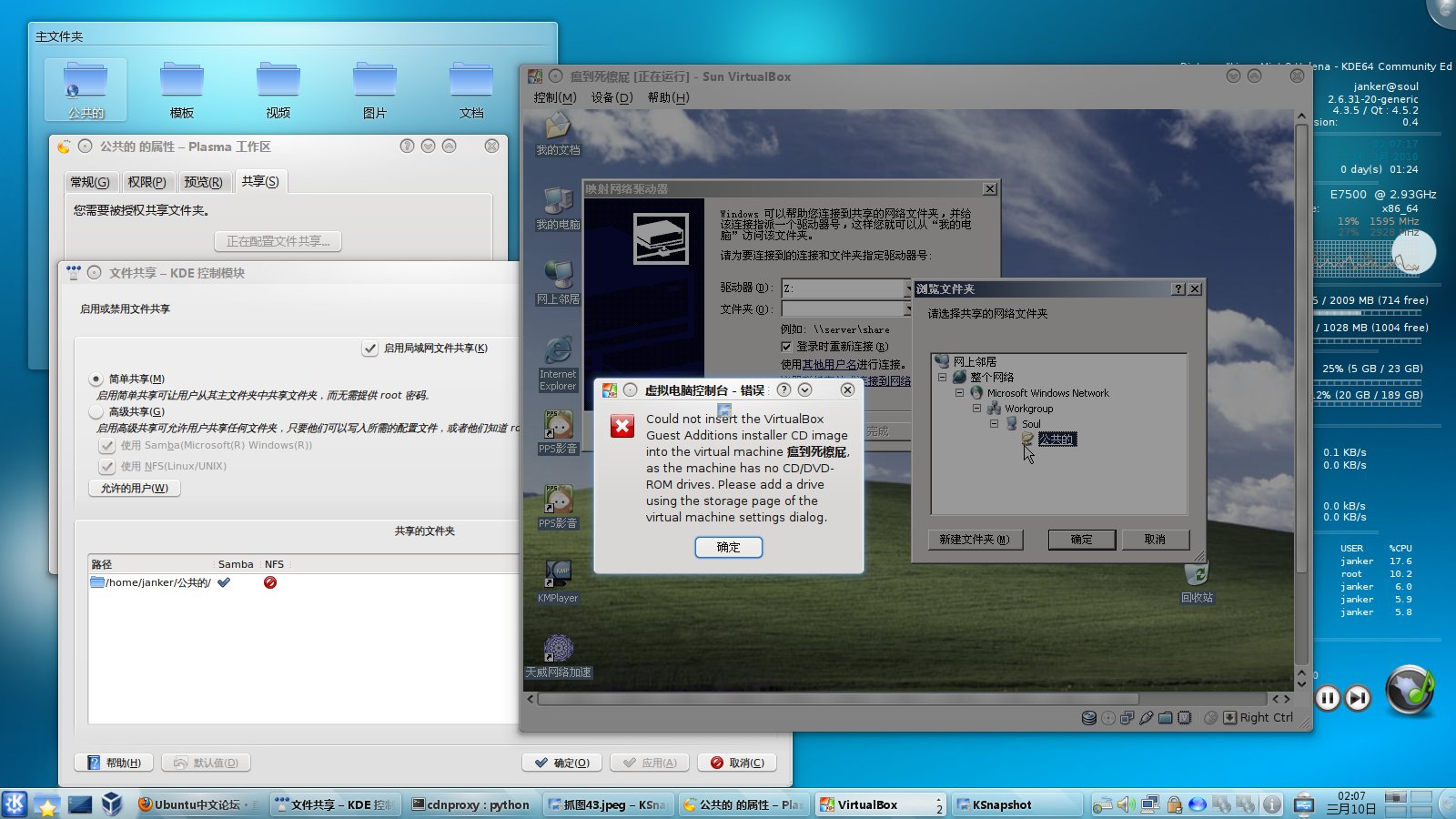

根本不要装什么增强包,比如主机UBUNTU,vbox装XP,我把主文件夹下的“公共”文件夹右键属性设共享,
然后在XP里网络临居里就看到了
看图,我的没设虚拟光驱,不能装增强包:
