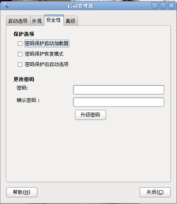

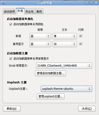

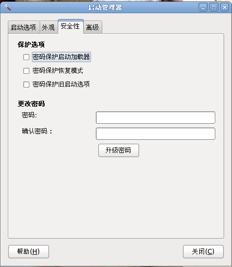

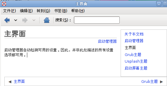

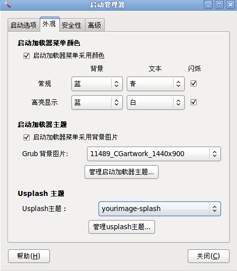

首先我们要安装”StartUp-Manager“,使用以下命令来装:
sudo apt-get install startupmanager
安装好后,就可以通过System>>Administration>>StartUp-Manager来启动了,
系统--系统管理--启动管理器

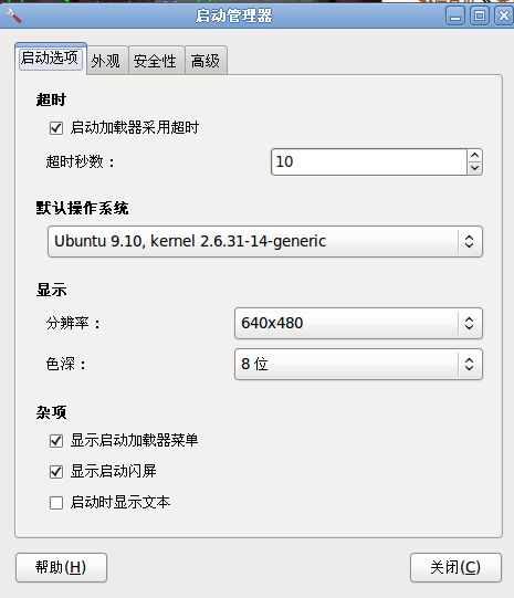

$ sudo startupmanager
启动后界面如下:

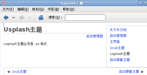

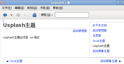

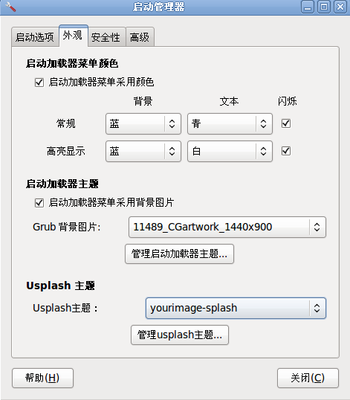

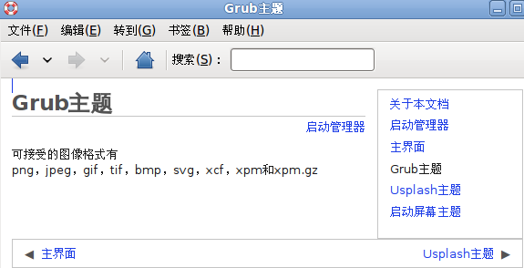

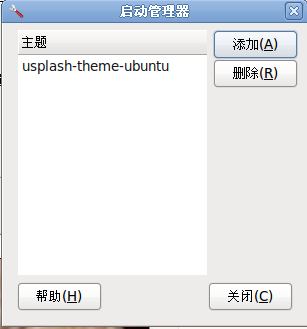

这时点击“Appearance"标签,然后点击最下面的”Manage usplash themes..."按钮,出现如下对话框
这时点击“外观"标签,然后点击最下面的”管理 usplash 主题..."按钮,出现如下对话框

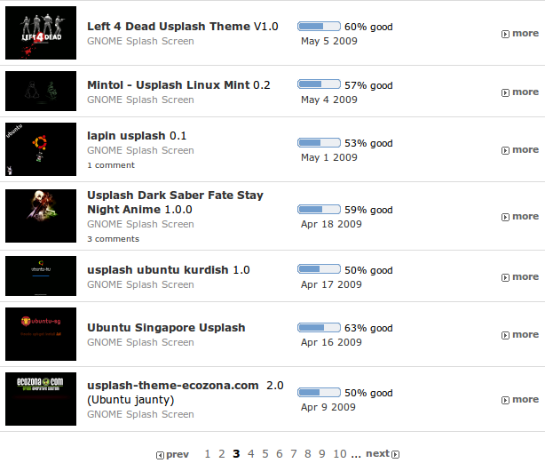

点击“Add“添加 按钮添加启动画面文件(Usplash),Usplash是一些.so文件,论坛的“美化资源交流区”有一些,可以到下面这个网站下载:http://www.gnome-look.org 下载,
nt/search.php?xsortmode=new&search=1&type=0&name=USplash&user=&text=&sort=0&scorefilter=0&license=99&page=2
很多漂亮的

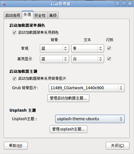

添加好后,就可以在Usplash theme下拉框中选择了。
正在测试中。。。

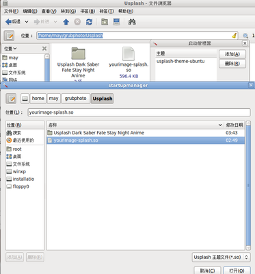

看不到自己刚刚制作的 yourimage-splash.so :em20文件见上面附件

帖子 mickeywaley » 2009-10-23 3:44
看到了,原来是权限问题,刚开始一直在桌面编译的,看来要改掉这个习惯了
新建了个文件夹,复制过去后就OK
/home/may/grubphoto/Usplash
:em11
Usplash还是UBUNTU原来的,郁闷。。。
继续研究下
看来是这个原因
大家试试,哪些.so格式在9.10上可以用的,发出来
