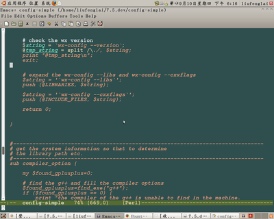

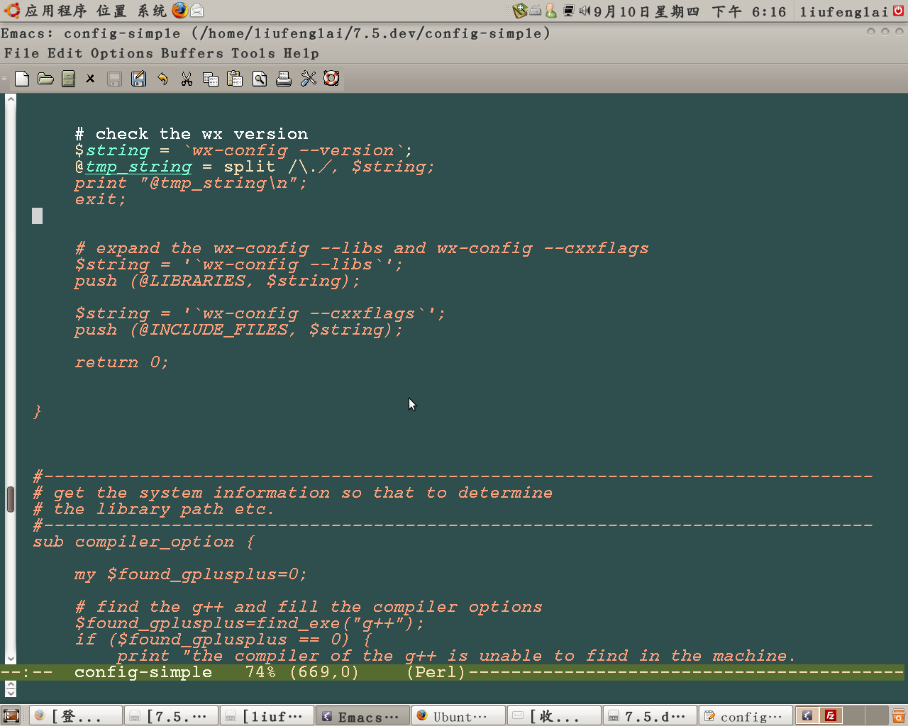

大家好,最近写perl的代码比较郁闷;在我得代码中有一行代码:
@tmp_string = split /\./, $string;
他要将一个字符串根据.来进行分割。
但是苦恼的是,在emacs中后面的代码似乎变成了注释般的颜色,使得emacs的自动缩进以及语法高亮全不行了。如图所示。
我使用的是emacs自带的perl模式,请问是否有办法修改emacs设置克服它?

在.emacs中加入
(fset 'perl-mode 'cperl-mode)
使用CPerl Mode

好的,非常感谢!!!!
