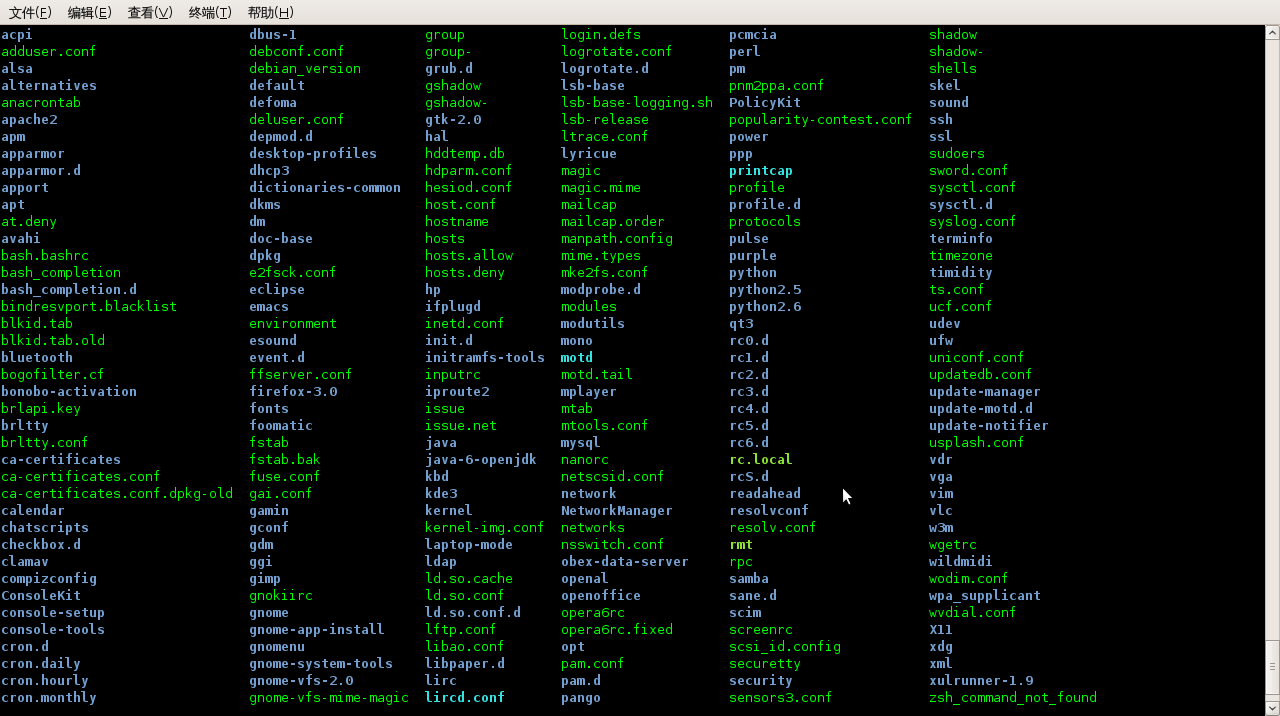

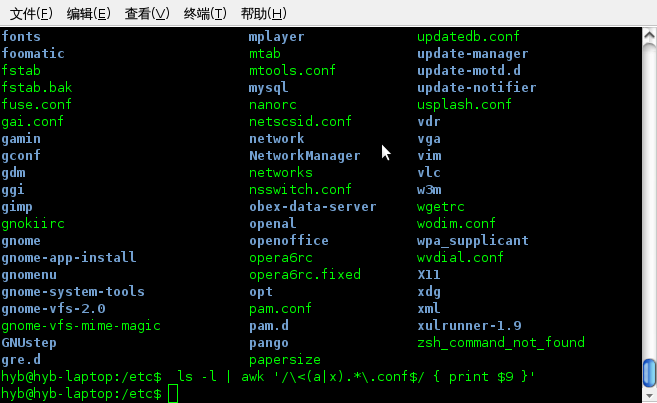

以上是我看到的一个关于awk命令的例子,但是我在我的电脑上运行,得到的结果却是空空的。如图
有那位知青人世可以给我解决一下这个问题。

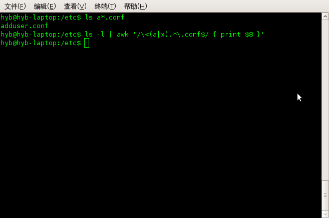

ls -l | awk '/\<(a|x).*\.conf$/ { print $8 }'
没问题
你还是先到 /etc/ 下ls a*.conf x*.conf看看吧

结果还是没变!!!O_O_BOT 写了:同学 不要乱组合 要搞清楚 意思
ls -1 是单列显示 所以用 ^行头是可以的。文件名在$1
ls -l 是详细显示 有多列 文件名在$8 用\<匹配单词头 而不是用 ^匹配行头
没问题

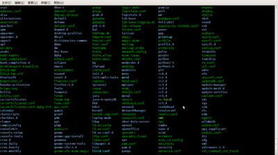

- 帖子: 126

Re: awk命令正则表达式
ls -l 的输出 应该是每个文件一行的
你是不是alias ls了。。。。。
你是不是alias ls了。。。。。

- 帖子: 126
- 注册时间: 2009-01-08 1:21
Re: awk命令正则表达式
我没有这么操作过,ls-1的显示结果就是一个文件一行的O_O_BOT 写了:ls -l 的输出 应该是每个文件一行的
你是不是alias ls了。。。。。
