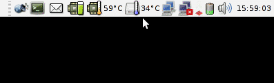

第一步:安装lm-sensors和sensors-applet(也可以选用后面新找到的一个软件CompTemp Monitor),打开终端输入:
sudo apt-get install lm-sensors sensors-applet
根据提示键入Root密码,然后等待下载并安装完后关闭终端。在你想要显示传感器温度的面板位置右键,选择“添加到面板”菜单命令,在列表中选择 “Hardware Sensors Monitor”后单击“添加”按钮即可添加该Applet程序。能直接检测到传感器那最好了。如果没有检测到传感器(我的就没有显示),显示”No sensors found”则转到下一步。

打开xsensors看了下,CPU温度下降了10度左右,效果非常明显,不过麻烦的是每次开机要去运行它,这个夏天不用为CPU温度发愁了哈!!
-----------------CompTemp Monitor--------------------------------------------------------------------------------------------
推荐一个新找到的监控软件CompTemp Monitor,功能和sensors-applet差不多差不多,中文界面
安装完成后,在你想要显示传感器温度的面板位置右键,选择“添加到面板”菜单命令,在列表中选择“Computer Temperature Monitor”后单击“添加”按钮即可添加该Applet程序。
