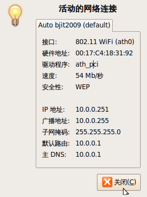

具体怎么看使用了什么驱动?
1,在右上角无线信号按钮上点右键,选择连接信息。
2,看图中“驱动程序:”标识了你当前使用的什么无线网卡驱动。

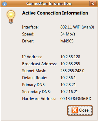

帖子 parry_all » 2009-06-14 10:38
我的本本是Hp dv6613tx的,两年以前的电脑了。使用Ubuntu804+WinXP双系统。
无限网卡的驱动是iwl4965
目前还没有遇到楼主的问题。
