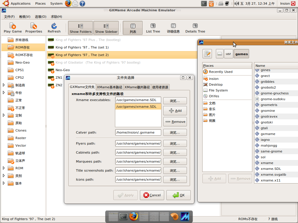

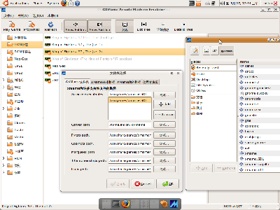

我从网上下载了gxmame_0.35beta2-1_i386.deb这个版本(源里没有GXMAME),
并从源里装了xmame-x后GXMAME提示找不到执行程序,
就是说找不到xmame.x11这个可执行程序,于是我手动更改GXMAME内的xmame executables的路径为
“/usr/games/xmame.x11”后依旧提示找不到执行程序,可是路径分明是对的,文件也是存在的.
于是我又装了xmame-sdl后选择这个作为执行程序之后就没有提示这个错误,

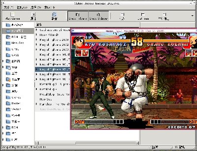

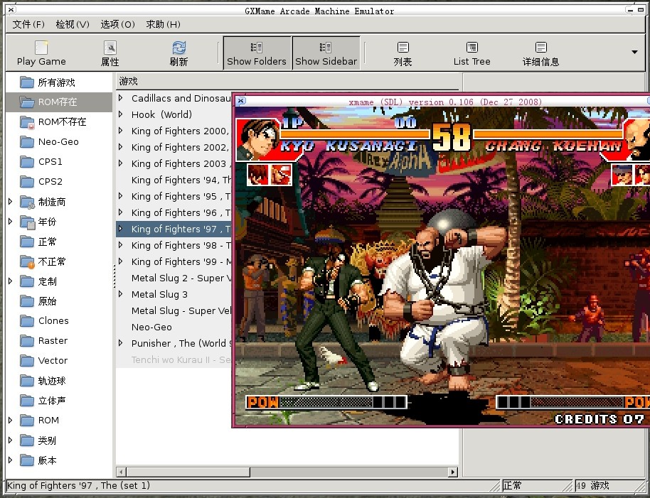

下载了ROM文件,不用解压的。和win下的操作一样。ROM包的路径设置,我的是win下的模拟器中的ROM文件夹,一样可以读出来。没什么不同。唯一不太爽的就是,不懂如何设热键,玩KOF,没热键,很难爆血用超秘杀。
另外,我怎么用GXmame很顺畅啊,哪有什么幻灯片似的?现在的机器,玩KOF系列应该算小儿科了。不可能效果这么差的。

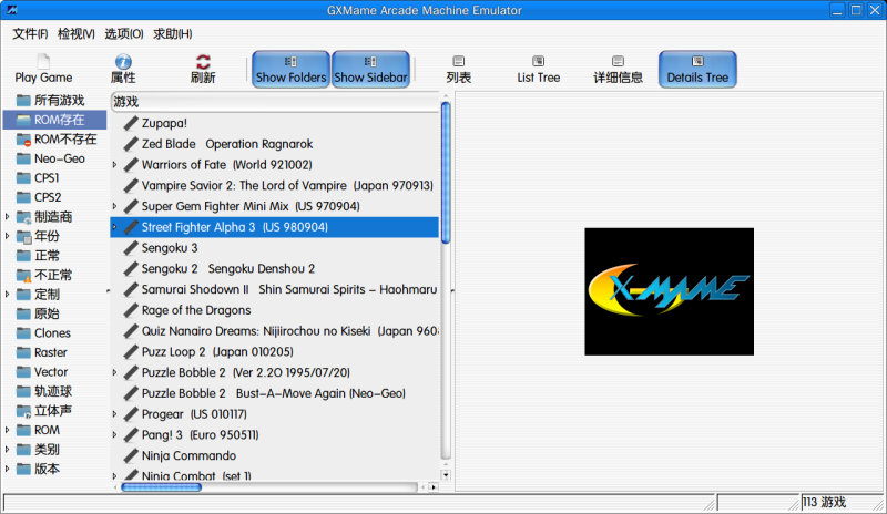

提供我自己在用的neogeo.zip,基本和在WIN中玩一样。很多ROM都可以玩,比较全的。
很多游戏都可以玩,包括KOF和SF3
