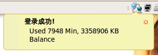

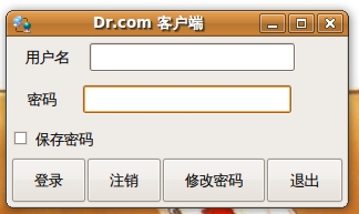

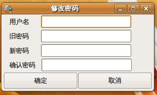

linux下的drcom相信困扰了无数人,曾先生做得客户端是很好的,可以说是完美的,解决了无数人的上网的问题,但是其中也是有不足的,没有图形界面,这是不是问题的问题,对于linux老用户来说命令行不是问题,可是对于新手来说,尤其是刚刚摆脱了瘟到死的linux user,好像就是习惯了用鼠标点来点去,还有就是配置问题,也是困扰了很多人,如今图形化界面,不需要进行任何配置的客户端,不多说上图,

不需要任何配置,也就是不用手动填写,诸如服务器ip DNS地址等问题,只要第一次登录时候填写你的帐号密码也就OK 了 ,因为这个实在没有办法代劳。。。。
新的版本已经基本完成,很快就可以使用新版本了,相信能最大程度上兼容

我是g-drcomclient的作者,
很高兴看到longshow兄在我的gdrcomclient基础上增加了密码修改的功能等等
做了很多的修改
我觉得你改的不错,如果有兴趣的话,我们可以一起合作。
