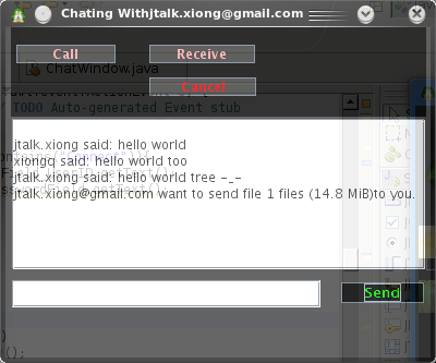

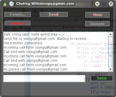

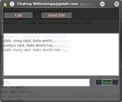

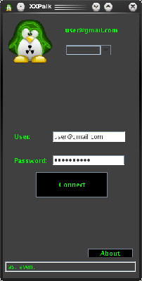

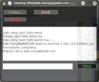

别的先不多说,先放上几张截图。
这个是登录界面
聊天窗口 对方有文件发送过来 接收文件 发送语音请求 开始语音
目前已知的存在的问题是,接受文件会保存在当前程序路径下(说了我很懒的,这都懒得改),所以如果你把程序考到了bin之类的路径下,文件传输会失败,请考虑权限问题。有必要的话过两天有空了我会加入路径选择功能。还有,如果有人在局域网监听你的某个端口的话,很容易探听到你打字上去的所有内容的,尤其是密码。。。这个确实是没有把界面写进去的最大弊端,不过有谁会这么无聊呢。。。
