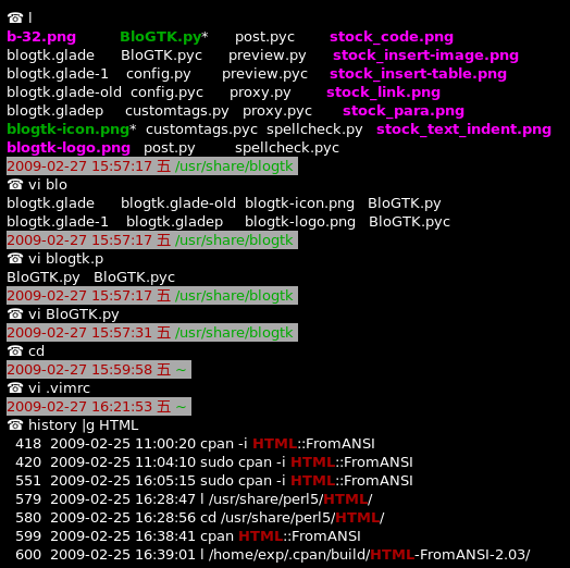

比 ctlseqs2html.pl (格式/效率方面)效果好的,当然还是不及 vim:tohtml。但是更灵范啊。只要是命令结果,管道过去就行的。
多种格式支持。支持qt界面(这和我无关了)。
带上 -e "utf-8" 吧,居然缺省不使用 utf-8。等下改改源码。只是发现有些情况,颜色被过滤了。

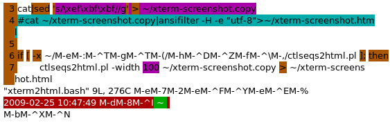

屏幕拷贝内容
^[#5^[[0m^[[0;93m  4 ^[[0;96m#cat ~/xterm-screenshot.copy|ansifilter -H -e "
utf-8">~/xterm-screenshot.htm^[[0m
^[#5^[[0m^[[0;93m    ^[[0;96ml^[[0m
^[#5^[[0m^[[0;93m  5 ^[[0m
^[#5^[[0m^[[0;93m  6 if^[[0m ^[[0;93m[^[[0m ^[[0;93m-x^[[0m ~/# # /# # /ctls
eqs2html.pl ^[[0;93m];^[[0m ^[[0;93mthen^[[0m
^[#5^[[0m^[[0;93m  7 ^[[0m        ctlseqs2html.pl -width ^[[0;95m100^[[0m ~/
xterm-screenshot.copy ^[[0;93m>^[[0m ~/xterm-screens^[[0m
^[#5^[[0m^[[0;93m    ^[[0mhot.html^[[0m
^[#5^[[0m"xterm2html.bash" 9L, 276C # # # ^[[0m
^[#5^[[0m^[[0;47;31m2009-02-25 10:47:49 # ^[[0;47;32m ~ ^[[0m ^[[0m
^[#5^[[0m# ^[[0m

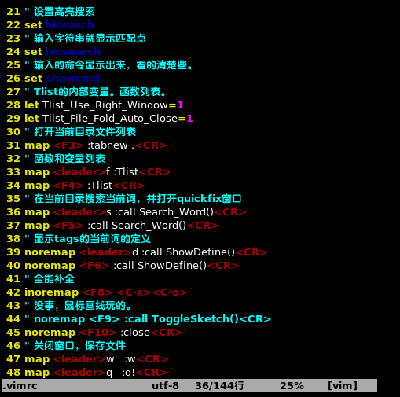

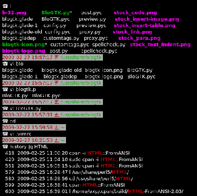

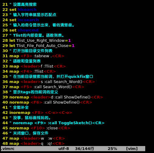

终端实际效果
终端实际效果
转换效果
转换效果

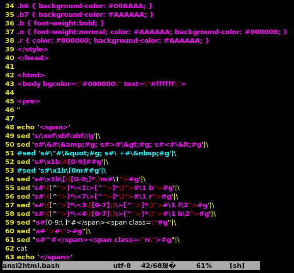

Re: ansifilter: Ansi Escape Sequences 转 html / latex / tex / rtf
帖子 eexpress » 2009-02-27 16:28
nnnnd 没人愿意动手。搞了一下午。改的蛮好了。又不熟悉html的写法。都是测试出来的。
☎ dog xterm2html.bash
cat > ~/xterm-screenshot.copy
cat ~/xterm-screenshot.copy|ansi2html.bash > ~/xterm-screenshot.html
☎ dog ansi2html.bash
帖子 eexpress » 2009-02-27 21:09

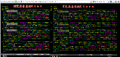

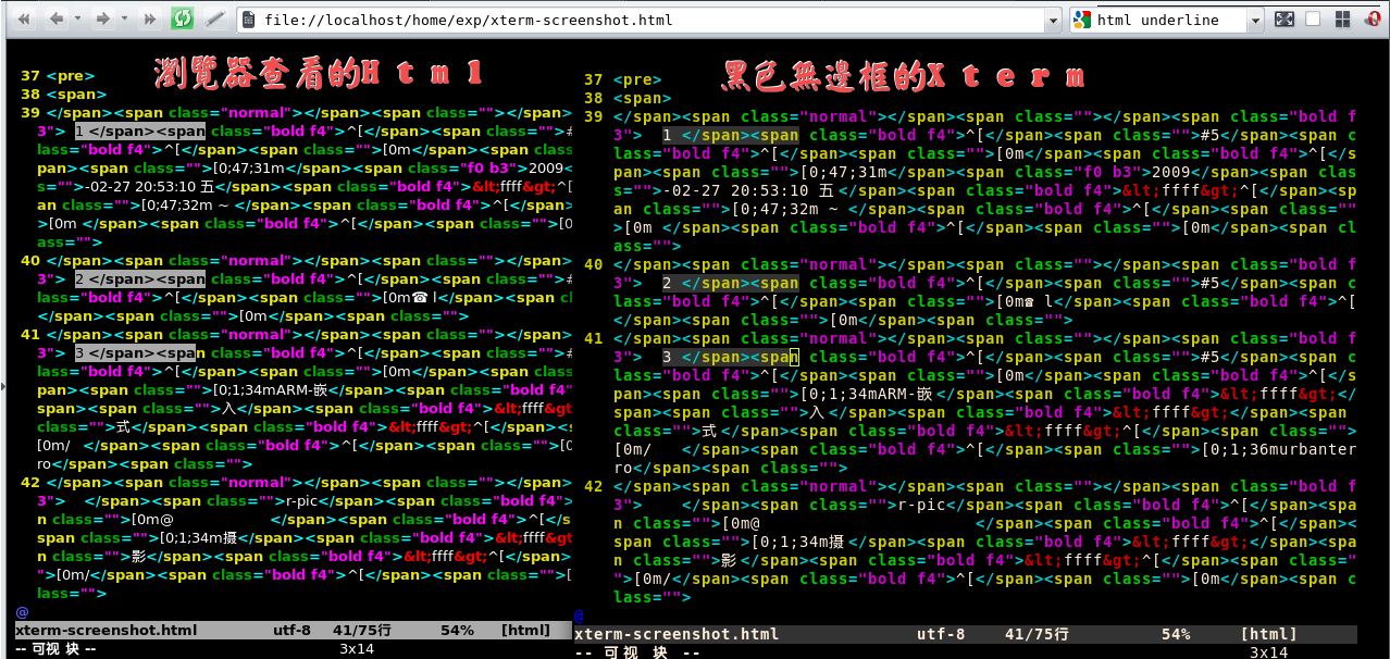

效果对比图。
帖子 eexpress » 2009-03-02 11:39
完善版本,容易看懂了吧。
喜欢看html的:http://eexpress.blog.ubuntu.org.cn/2009 ... l-version/
