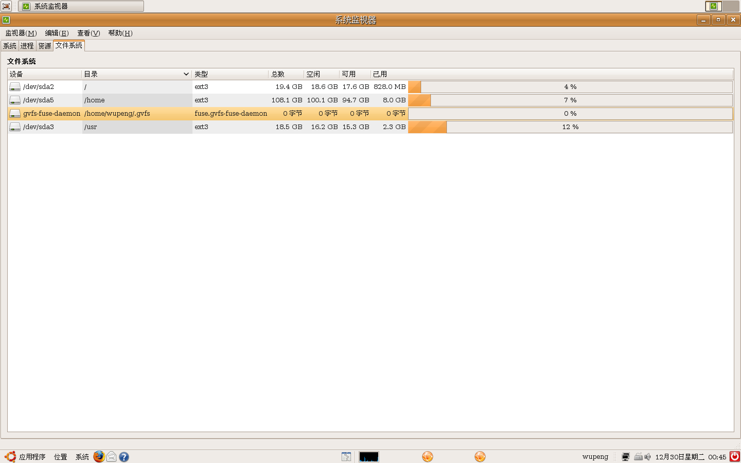

解答 Ubuntu 8.04 中 gvfs-fuse-daemon 的疑惑
这两天很多刚刚装好Ubuntu 8.04 的朋友给我反映说,他们打开系统监视器后在文件系统中看到一个叫 gvfs-fuse-daemon 的“奇怪”设备,其挂载点为"~/.gvfs",类型为"fuse.gvfs-fuse-daemon"。gvfs-fuse-daemon 还“占用“了大量的磁盘空间,而且更奇怪的是 gvfs-fuse-daemon 这个设备的磁盘空间占用的情况和“/”目录是一样的,进入到这个“奇怪”磁盘的挂载点去里看,里面没有任何文件。种种疑惑我都会在下文给大家解答!
什么是GVFS
GVFS是GNOME新一种虚拟文件系统。GVFS是用来代替过时的Gnome VFS虚拟文件系统。GVFS算是Gnome 2.22中一个比较大的改动,也Gnome 2.22中一个主要的新特性。而Ubuntu 8.04 也把这一新的特性集成了。
gvfs-fuse-daemon 怎么在这里
细心的Ubuntuer可能已经发现了系统监视器里多出来了一个gvfs-fuse-daemon的“奇怪”设备,在以前的发行版里都没有见过个设备,而且这个设备还“占据”了很大一部分磁盘空间。这是因为让不支持 gvfs 的一些程序也能利用 gvfs 的强大功能, gvfs-fuse-daemon 把 gvfs 上的文件挂载到 ~/.gvfs目录下.我们在系统监视器看到的它占用的空间都是虚拟出来的,它并没有占用这么大的物理空间。
GVFS包括两个部分
1. GIO,是一个新的共享库,其为GLib中的一部分,负责为GVFS提供API接口
2. GVFS本身,这是一个新的软件包后端封装载有各种类型的文件系统和协议,比如sftp, dav, smb, obexftp等等.
GVFS有什么用
GVFS带来了一系列的新功能,由于篇幅有限我就说几个大家平时常用的。 gvfs-fuse-daemon 可以把网络连接挂载在本地系统的"~/.gvfs"目录上,让你在操作是时候就像是在本地上系统上操作一样。同时你所挂载的网络以及别的文件系统将会被保存在"~/.gvfs"目录下。你还可以在最新的Nautilus中,你可以直接使用cdda://协议来访问CD,CD音轨将以WAV文件的形式可以直接得到。下面常用的FTP协议为例简单介绍GVFS的作用。
在Nautilus中输入ftp://ftp.ubuntu.com后,FTP的目录就挂载在了 /home/ownlinux/.gvfs 目录上了(即为“~/.gvfs 目录”)。
远程的FTP目录也被自动挂载到了桌面上
卸载该目录也很新简单,只需要点击鼠标右键然后点卸载
同时也被挂载到了computer:///目录上,即为文件浏览器中“计算机”的那个目录
后记:我只是简单的给大家介绍了一下 gvfs-fuse-daemon ,主要目的就让大家对 gvfs-fuse-daemon 有一定的了解。其实系统监视器告诉你它”占用“的空间都是虚拟出来,不要被它“庞大”的体积吓倒。GVFS的功能远远不止我说的这些,由于篇幅有限,我就是一一介绍了。我会在以后的使用过程中给大家进一步的讲解。
网上找了一下,可能跟gvfs损坏有关,进一步验证中;
