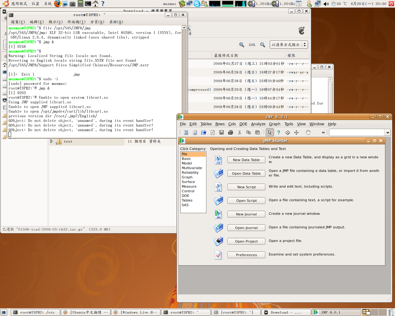

JMP 我在 windows中有用,linux 也有裝過...不過SAS release jmp 是 rpm..所以要手動安裝.....
sudo -i
cd /
rpm2cpio /tmp/jmp7/jmp-setup-1.2-3.i686.rpm | cpio --extract --make-directories
rpm2cpio /tmp/jmp7/jmp-base-7.0.1-i686.rpm | cpio --extract --make-directories
rpm2cpio /tmp/jmp7/jmp-lang-enUS-7.0.1-1.noarch.rpm | cpio --extract --make-directories
touch /etc/ld.so.conf.d/jmp.conf
add /opt/SAS/JMP8/lib or /opt/SAS/JMP8/lib64 into /etc/ld.so.conf.d/jmp.conf , 看你安裝的版本為何
ldconfig
然後...
/opt/SAS/JMP8/jmp 就可以動啦,不過root能啟始jmp,一般帳號不行。
原因是LANG的設定,所以...啟動 jmp 前 export LANG=C
這樣子...一般帳號也可以用啦
jmp剛開始用很難用,不過用久了,很多分析都不錯用。多多加油啦...

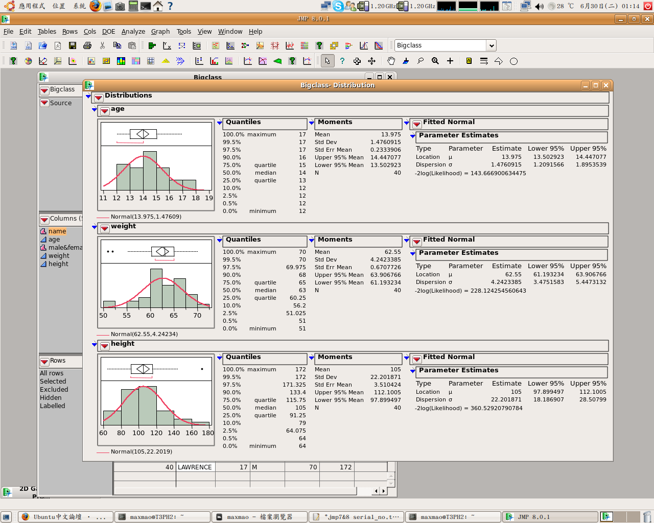

exxample from jmp 8.0.1 biglass.txt

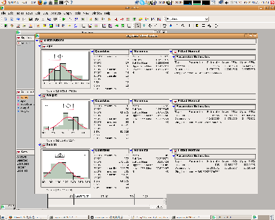

jmp in ubuntu i386 LTS 8.04
