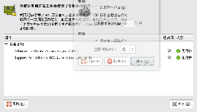

机器是thinkpad R61i 7732bkc
搞了一天的无线网络了 还是没有成功。

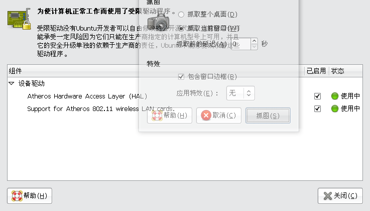

装完系统之后,硬件检测里检测到了无线网卡:
Atheros Hardware access layer (HAL)
Support for Atheros 802.11 wireless LAN cards
两者状态均为 已启用 和 使用中。
然后network mananger里面只有有线连接,没有无线。
写在了network mananger,装了wcid。
还是没有无线连接。
然后安装了“windows 无线连接驱动程序”
通过终端安装了 NET5211.inf
然后设备里出现了无线,并且显示 硬件存在。

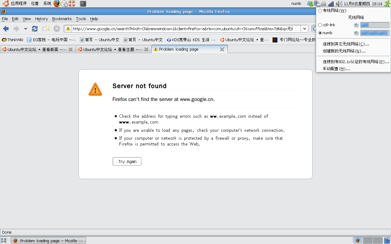

- 帖子: 13
- 注册时间: 2008-11-03 20:19
Re: 绝望了…………………………无线设置达人求助!!!!!
近况相同嘛各位.
不过的确也学到挺多的.实在不行弄块usb的wireless专供ubuntu...
再顶顶,看看大牛行不.
ps:5700的那个tz包原地址已经失效.我是去madwifi官网上搜的.11月5日有个新包,4.2M,有兴趣的可以去试试.

不过我现在rp太差,wifi全部弄好了之后还是不能上
但是估计是另外一个问题……
我也不知道怎么好的………………

你的无线网络没有开DHCP?
