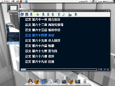

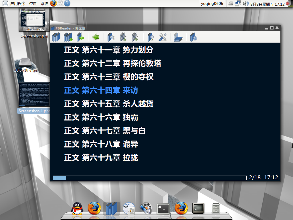

这个软件很强大,除了自动滚屏readbook有的这个都有,这个更强的是他会自动分析txt文件,生成目录表,实在是强悍。

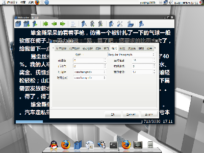

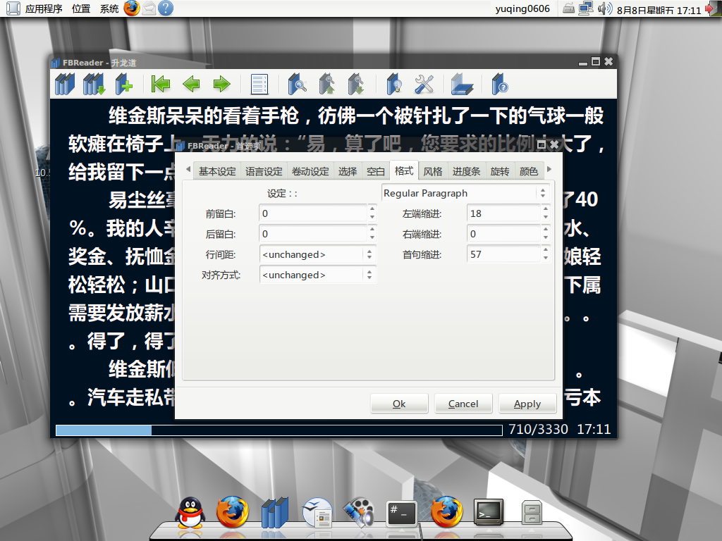

断首缩进不对。如果你看的是中文文本,又改变过字号,这个问题一定会碰到。可以在首选项/格式里面改变regular paragraph的设定,更改首句缩进到合适的值。

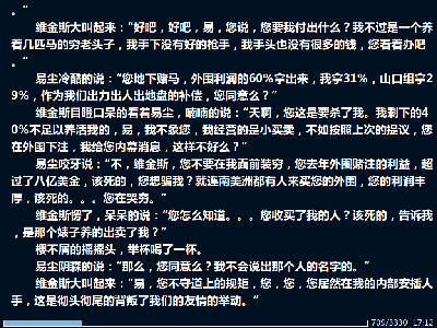

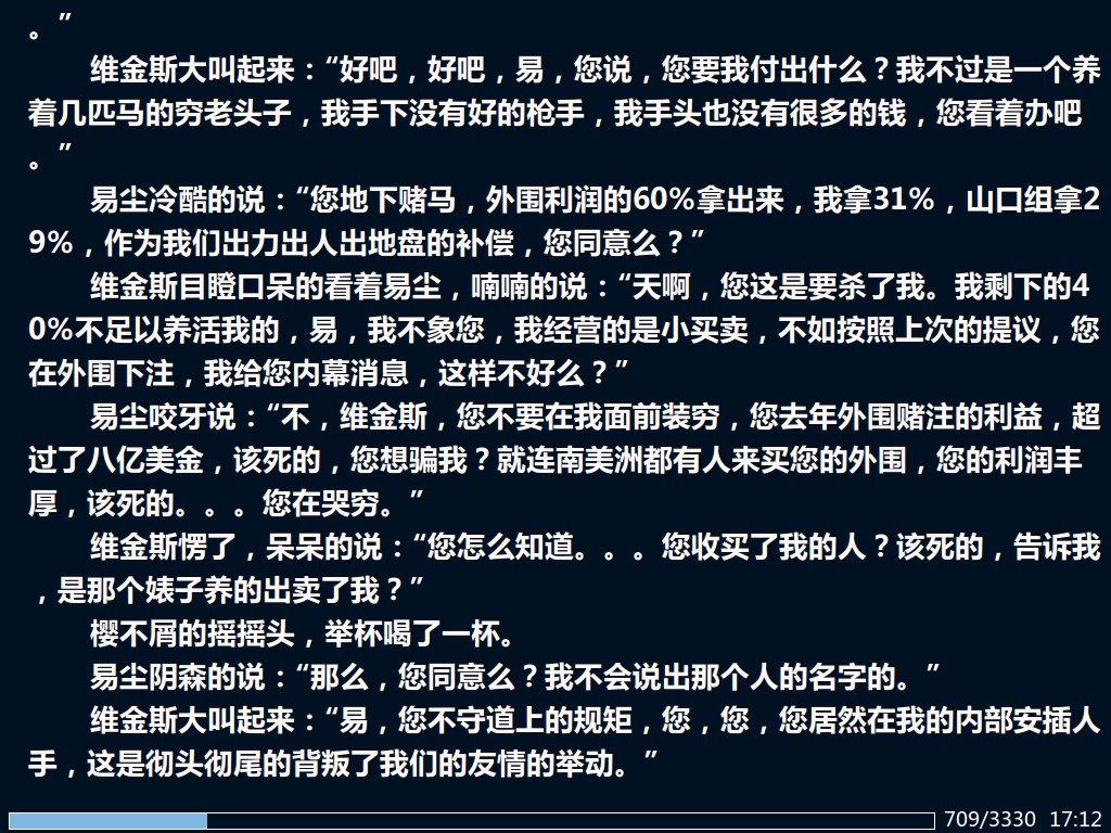

全屏阅读。我太笨,找了半天没找到这个按钮,只好跑到首选项/快捷键里为全屏绑定了快捷键。

翻译效果
翻译效果
全屏效果
全屏效果
自动的目录生成,这个很牛C阿
自动的目录生成,这个很牛C阿
