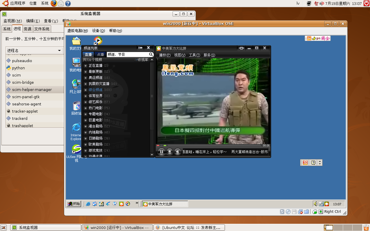

又安装了virtualbox 1.5.6 ose,新建虚拟机后安装win2000,提示已经捕获键盘,但是虚拟机中键盘无法使用,鼠标点击虚拟机窗口,鼠标指针也没了,切换的快捷键不起作用,最后用prtsc键调出屏幕截图软件,键盘和鼠标才回到ubuntu下。

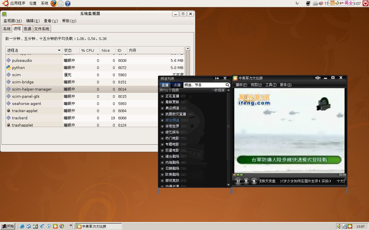

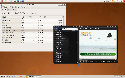

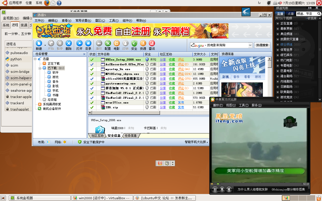

怀疑是scim冲突造成的,经过尝试,最后在 系统-》系统管理-》系统监视器 中杀死所有scim-launcher,重新启动虚拟机,虚拟机和ubuntu中的汉字输入一切正常。这个scim-launcher究竟是干什么的?

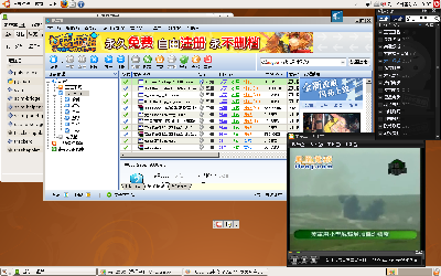

这个virtualbox很不错,切换到无缝模式,windows应用程序和ubuntu在同一个桌面上,非常帅,帅呆了。虚拟机在我的双核、1G内存笔记本上速度还可以,可以在虚拟机里直接上网、迅雷、QQ、autoCAD等这些软件,比wine强多了,而且虚拟机的硬盘就是个文件,直接备份文件就备份了虚拟机系统,只要你硬盘够大,可以随意做N多备份点,比GHOST强多了。
