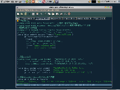

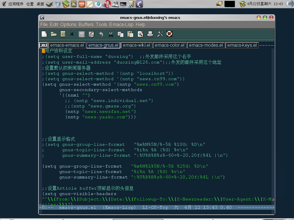

5. 设置gnus阅读新闻组。很多地方可能不是对没个人都实用,根据自己的情况
自己去改吧。
;用户资料设定
;(setq user-full-name "duoxing") ;;外发邮件采用这个名字
;(setq user-mail-address "duoxing@126.com");;外发的邮件采用这个地址
;设置默认的新闻服务器
;(setq gnus-select-method '(nntp "localhost"))
;(setq gnus-select-method '(nntp "news.cn99.com"))
gnus-secondary-select-methods
'((nnml "")
;; (nntp "news.individual.net")
;;(nntp "news.gmane.org")
(nntp "news.newsfan.net")
(nntp "news.yaako.com")))
;;设置显示格式
;(setq gnus-group-line-format "%m%M%5N/%-5R %10G: %D\n"
; gnus-topic-line-format "%i%n %A (%G) %v\n"
; gnus-summary-line-format ":%U%R%B%s%-60=%-20,20f|%4L |\n")
(setq gnus-group-line-format "%m%M%L%5N/%-5R %25G: %D\n"
自己去改吧。
;用户资料设定
;设置默认的新闻服务器
'((nnml "")
;;设置显示格式
