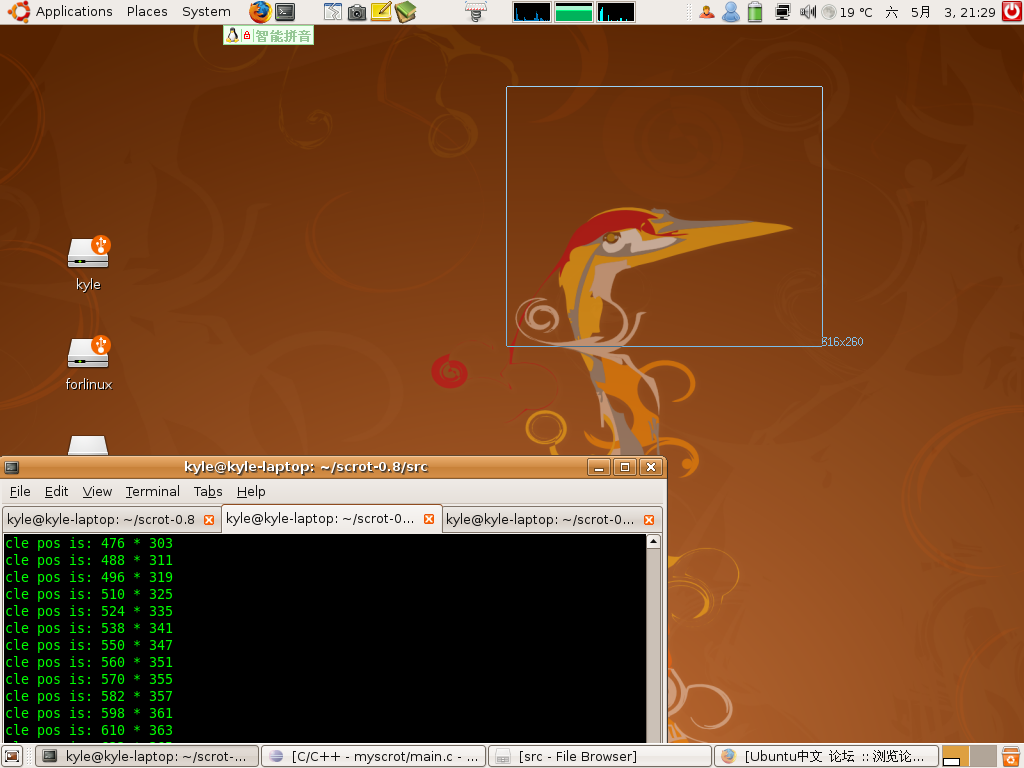

修正了鼠标手动截图时的一个小bug
另外增加了手动截图时候可以显示截图区域像素大小,方便精确截图
效果见附件贴图
我把修改的scrot的main.c贴在下面
第一次接触x编程,欢迎大家赐教讨论
main.c.tar.gz
修改的文件 基于0.8版本
(5.44 KiB) 已下载 76 次
鼠标的右侧可以显示像素并不会干扰截图
鼠标的右侧可以显示像素并不会干扰截图

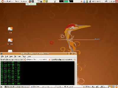

http://www.tigr.net/afterstep/X/xlib/appendix/b/
原来可以用很多的图标 不过都太丑陋了 那个 XC_crosshair 也还是太粗了 打算搞个spx的大十字光标那样的

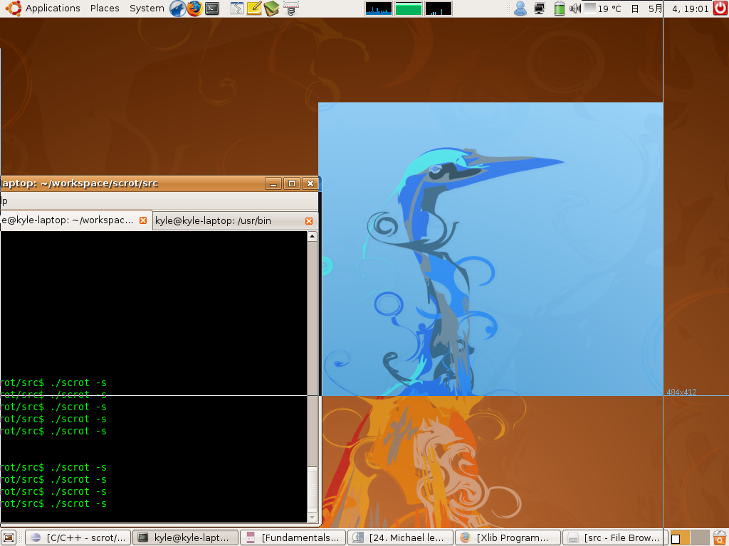

大十字光标 底片色截图,当然截出来的是正常的 :lol:
先看下效果
帖子 eexpress » 2008-05-04 19:10
:lol: 这样操作,效果明显些。
多试试几种。不反色,有个浅色就够了。

呃 我找了半天 好像没看到可以设置alpha值的地方 我也想像ee说的那样搞个带浅色半透明遮罩的那种
soliton
帖子: 338
注册时间: 2006-05-13 14:00
帖子 soliton » 2008-05-04 19:36
用反色还是有点问题 有些地方被染色了
显示时间的地方和系统监视器都变色了
