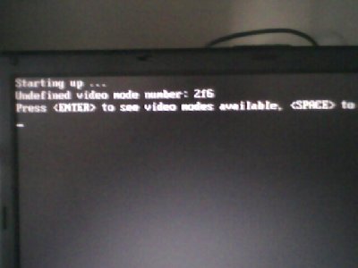

昨天怀着激动的心情安装了ubuntu 8.04,8.04果然没有让我失望,成功的解决了我的笔记本所有的问题,正当我高兴的时候,一个小意外发生了,由于用mplayer(源里的最新版本)播放rmvb影片时突然死机,具体什么原因我也不清楚,但死机时的表现是:mplayer的视频窗口刚刚调整到影片的默认分辨率,就锁死不动了,整个视频窗口一片蓝,其他的程序也不能响应,ctrl+alt+backspace也没反应。无奈之下,只好长按电源,强制关机。再次开机,问题出现了,从grub选择ubuntu进入系统,屏幕出现starting up…… 后,就开始报错,提示:
Undefined video mode : 2f6
然后提示什么 输入 scan 查找 所有视频模式,按空格键继续,要不然就等待三十秒钟(原文是英文的,大体就这个意思)
我反复重启电脑,把上面的三种选择挨个试了一遍,第一种选择,电脑给我列出了七种视频模式(0~6),我选择了第0种和第6种模式试了一下,确实不一样,0可以正常工作二6则把屏幕“压”扁了,但无论选择哪种模式,进入图形界面后,都恢复正常,第二种选择,按空格后机器正常工作,第三种选择,三十秒后正常启动。
但无论怎么弄,电脑就是不能记住正确的选择,每次开机都得安空格,要不就得等三十秒。
所以很奇怪,这是不是一个BUG,某些代码错误的改写了视频模式,而又没有及时保存,最终导致我在非正常关机时配置没有被正确保存

以上是凭记忆写的,今天发现有点不对,直接把图片传上来

undefined video mode number
我也出现过类似的问题,是number:318
解决方法是:
sudo gedit /boot/grub/menu.lst
打开后,找到 vga=791(也可能是其他数字),改成 vga=normal
保存后重启就可以了
