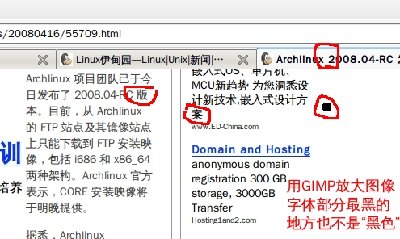

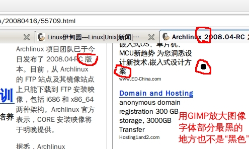

现在使用 0.5.23 的文泉黑体,用 fontforge 去掉了里面的点阵字体,
在 GNOME字体里 设置都用 10 pt, 开了 次像素平滑(LCD)
不过总感觉字体不够黑, 如图,抓取了屏幕截图 用GIMP 打开放大图像,发现字体最黑的部分颜色也不是 黑色
这是字体设置还是其它哪里设置可以改?

我的意思不是说 黑体就是要黑色,
我现在用的控件主题,设置的文字颜色是黑色, 但是抓图后放大图像,字体的像素都不是黑色,都是灰度的
如果把 主题的字体颜色改成蓝色 ,放大文字的像素也是更浅一些
这个不知道是不是开了 次像素平滑(LCD) 的原因, 我是想问在字体本身有没有这个设置的选项?

希望变黑的办法包括:
1. 打开内嵌的点阵,这样有点阵的地方将是纯黑,这个可以通过44-wqy-zenhei.conf中embeddedbitmap=true实现
2. 关闭AA,这样笔画将是纯黑,但笔画形状将很难看,而且锯齿明显,这可以通过44*文件中antialias=false实现
3. 打开AA,将hintstyle设置为hintfull,这样,笔画会变黑,变细,但汉字基线和边缘对齐将会较差,实现方法是将44*文件中的hintstyle=hintfull
4. 打开AA,将hintstyle设置为hintmedium或者hintslight,笔画将比hintfull时略粗,颜色会稍微浅一点,但汉字基线比hintfull时将略有改善。

我认为,如果次像素平滑设置到 完全 ,确实有问题。
但是次像素平滑设置到 轻微,效果就很好了。这个是字体渲染设置。与字体本身无关。如果黑体都觉得不够黑的话,宋体恐怕是一塌糊涂。
楼主试试这个设置。
