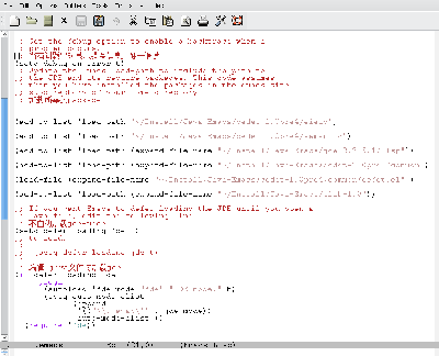

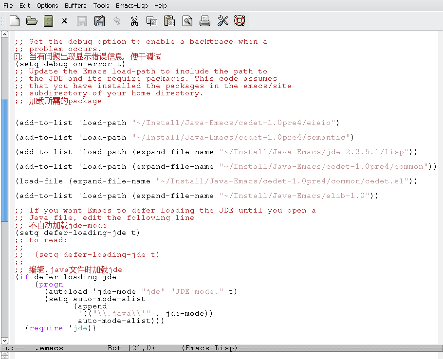

将jde包解开到某目录,修改你的.emacs配置文件增加以下一些内容:
建议你看更详细的 配置以及说明 http://hi.baidu.com/kton/blog/item/4fb2 ... 4f07c.html
; Set the debug option to enable a backtrace when a
;; problem occurs.
;; 当有问题出现显示错误信息,便于调试
(setq debug-on-error t)
;; Update the Emacs load-path to include the path to
;; the JDE and its require packages. This code assumes
;; that you have installed the packages in the emacs/site
;; subdirectory of your home directory.
;; 加载所需的package
(add-to-list ´load-path (expand-file-name "~/emacs/semantic-1.3.3"))
(add-to-list ´load-path (expand-file-name "~/emacs/speedbar-0.13"))
(add-to-list ´load-path (expand-file-name "~/emacs/eieio-0.16"))
(add-to-list ´load-path (expand-file-name "~/emacs/jde/lisp"))
(add-to-list ´load-path (expand-file-name "~/emacs/elib-1.0"))
;; If you want Emacs to defer loading the JDE until you open a
;; Java file, edit the following line
;; 不自动加载jde-mode
(setq defer-loading-jde t)
;; to read:
;; (setq defer-loading-jde t)
;; 编辑.java文件时加载jde
(if defer-loading-jde
(progn
(autoload ´jde-mode "jde" "JDE mode." t)
(setq auto-mode-alist
(append
´((".java´" . jde-mode))
auto-mode-alist)))
(require ´jde))

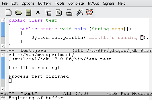

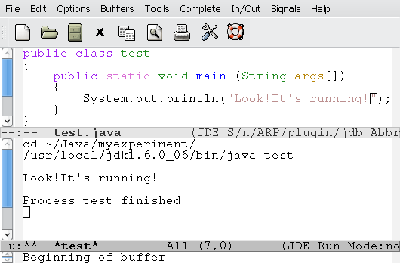

这个东西我安装成功了。
参考了http://jdee.sourceforge.net/install.html上的资料。
就是在http://sourceforge.net/project/showfiles.php?group_id=17886&release_id=513873把cedet下载然后安装(任意位置),然后http://jdee.sunsite.dk/elib-1.0.tar.gz下载并安装JDEE(完成我找到的这篇文章的第三步),最后把楼主转载的.emacs配置文件改一下semantic、elib什么东西的路径,再放到我的.emacs里面。反正我是放在了最后。
然后就可以直接在emacs里面编译运行调试了……

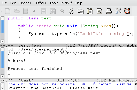

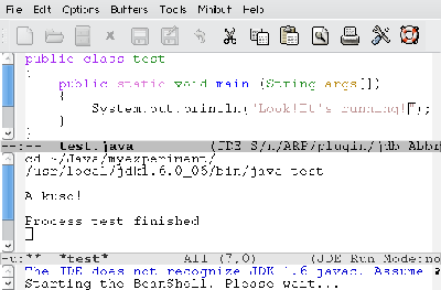

比较奇怪的就是它不支持JDK6.0,只能编译成5.0的……
