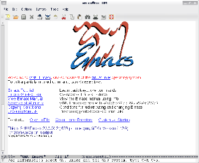

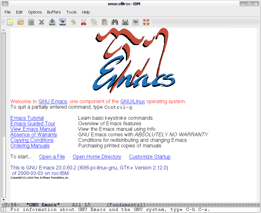

参照zhan的置顶帖,CVS了最新的emacs23,在./configure的时候提示这个unicode-2分支已经作废,合并的主分支里面了,需要使用CVS update -A命令,照做。等待后编译完成,以下是启动截图:
随后又参照zhan大虾的xft字体设置帖:viewtopic.php?t=40210进行设置,不起作用。

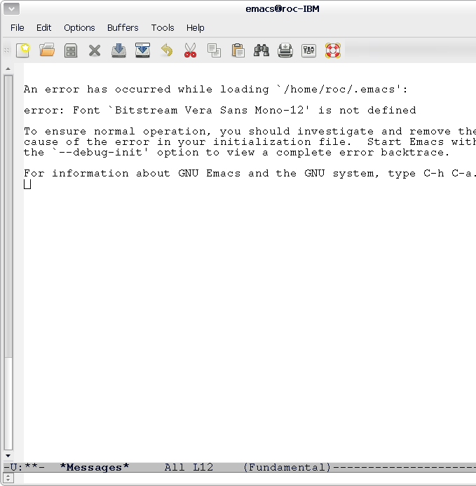

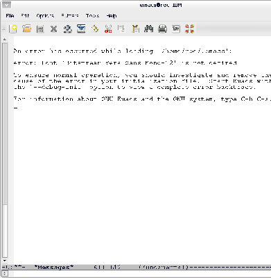

下一图是emacs的错误提示:
对于这句error: Font `Bitstream Vera Sans Mono-12' is not defined,大虾们有何看法?再帮忙看看中文字体能否搞定。
难道这版把xft的字体设置方法改了?本人7.10,希望各位大虾给点指点。搞定这个字体设置。

./configure --prefix=/usr --localstatedir=/var/lib/emacs --libexecdir=/usr/lib/emacs \
--with-xpm --with-jpeg --with-tiff --with-gif \
--with-png --with-x-toolkit=gtk --without-sound \
--enable-font-backend --with-xft

感谢zhuqin_83的回复,正解。是我configure时的编译选项没有加对。按照zhuqin_83的提示在重新configure后,汉字显示解决。

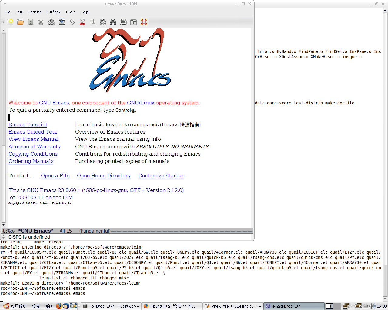

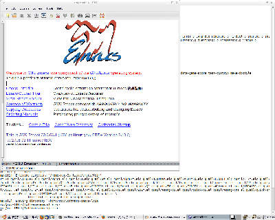

我的.emacs中只有一句代码:(global-set-key (kbd "C-SPC") 'nil)
运行emacs后scim仍然无法切换出来,请看截图。
我用emacs -nw来启动,显示emacs: Cannot open termcap database file,这个对输入法会有影响么?
切换scim时minibuffer的显示
