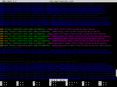

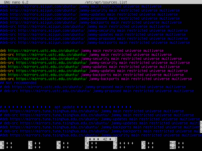

Ubuntu命令行shell显示中文异常
帖子 liuzhaoyzz »
Ubuntu命令行shell显示中文
Ubuntu命令行shell显示中文-iibull-ChinaUnix博客 http://blog.chinaunix.net/uid-27875-id-5860203.html
我按照上面的教程,设置了下,结果ubuntu shell显示中文还是乱码,请问下该怎么办?我没有安装Xwinodw
sudo nano /etc/apt/sources.list
上次由 liuzhaoyzz 在 2022-10-26 23:00,总共编辑 1 次。

liuzhaoyzz
帖子: 9
注册时间: 2021-02-01 20:13
系统: WIN10
Re: Ubuntu命令行shell显示中文异常
帖子 liuzhaoyzz »
astolia 写了: 2022-10-26 9:32 你的运行环境到底是什么?实机安装?虚拟机安装?ssh远程连接?wsl?wsl2?
你的图也没传上来,去读一下置顶帖
我是在虚拟机安装的ubuntu22,不是WSL WSL2,ssh远程连接可以正常显示中文,但是在虚拟机中不能显示中文。
我的图我上传了,很奇怪为啥看不到。
liuzhaoyzz
帖子: 9
系统: WIN10
帖子 liuzhaoyzz »
daf3707 写了: 2022-10-26 9:51 是不是要在tty下显示中文,可以搜索 fbterm,比如这里
https://fooyou.github.io/document/2015/ ... n-tty.html
你这个帖子,好像说的是在桌面下的显示?我现在没有安装xwindow,可能不一样吧?
晚点我上传乱码的截图。

你说的这些,我在一楼的帖子超链接里面已经贴出来了啊。我就是这样子做的。
如果通过ssh连接上ubuntu(包括vmware虚拟机里面的ubuntu或者是VPS里面的ubunt),mobaxterm客户端都可以正常地显示中文。
我现在是在vmware虚拟机里面的ubuntu,某些环境显示中文正常,比如执行
su root
系统会提示:“请输入输入密码”,这个正常显示中文。
但是sudo nano /etc/apt/sources.list这样子的时候,nano里面,最下面显示的是乱码,不是英文。
还有sakufrp安装后,在vmware虚拟机里面的ubuntu显示的也是乱码,不是中文,但是通过mobaxterm客户端-ssh就可以正常显示中文。
我不知道这是怎么回事。
