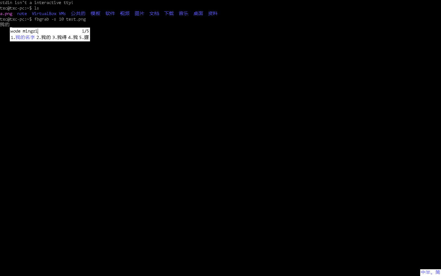

同时,看你的截图 tty 中的字体很平滑 我的是这样:
(3.84 KiB) 已下载 5 次

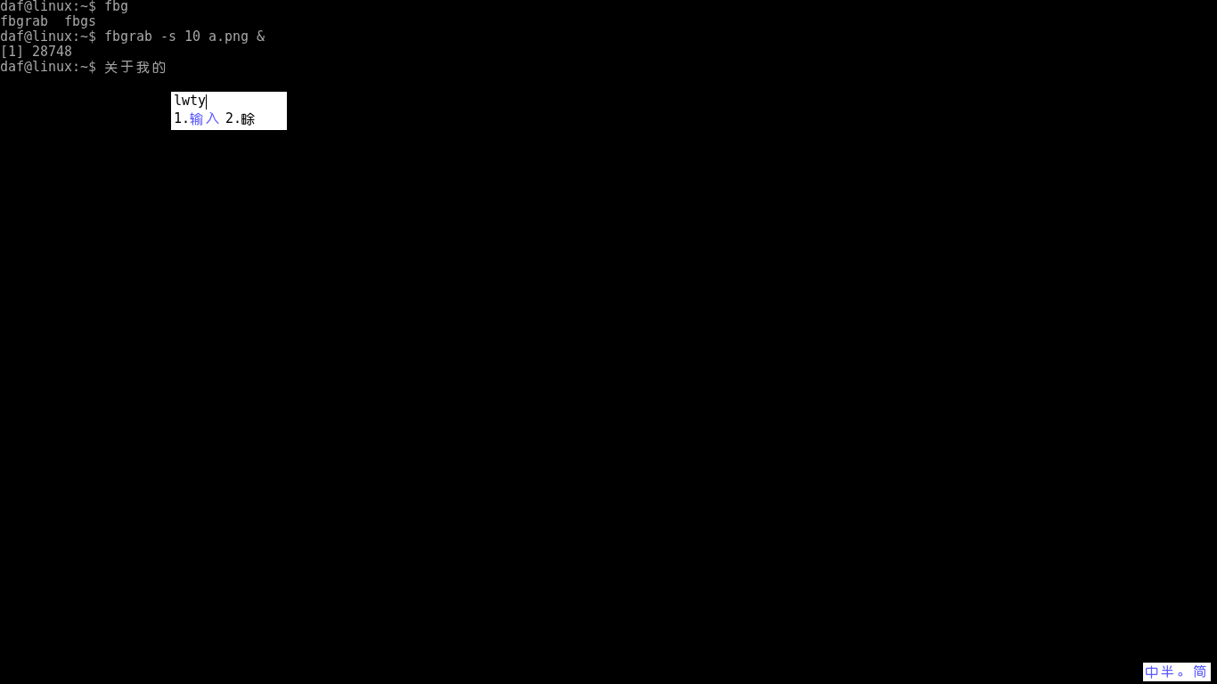

帖子 daf3707 » 2011-09-26 7:58
我的字体是zhuqin出品之圆体
viewtopic.php?t=110509
