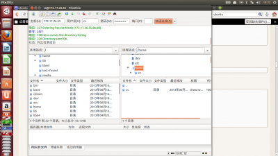

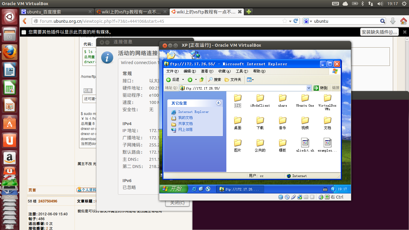

243750496
帖子: 1038
注册时间: 2012-06-09 15:40
Re: wiki上的vsftp教程有一点不懂求解释
#68
帖子 243750496 » 2013-06-18 19:19
qy117121 写了:额,不是说了chroot后不会限制你访问下级目录
匿名用户本来就是chroot了的
不chroot的话,我可以访问到服务器的/ 了,还有其他的目录,可以查看很多东西,当然有些还是不可查看的
具体要看文件文件夹的权限了,
这里我说的是本地用户,而不是匿名用户,
而且我这里说的其他的目录是上级目录
另外,你非要用虚拟机来连接ftp么 :em20
ubuntu装上filezilla就是了
如果不chroot 怎么访问上级文件夹
帖子: 50587
#69
帖子 qy117121 » 2013-06-18 19:26
叫你用ftp客户端了啊 filezilla 免费的
flashfxp 付费的,
邮箱 chuan@ubuntu.org.cn
243750496
帖子: 1038
#70
帖子 243750496 » 2013-06-18 19:29
qy117121 写了:叫你用ftp客户端了啊 filezilla 免费的
flashfxp 付费的,
不同工具查看ftp的功能不一样?也就是winxp下是无法查看到的而借助别的工具就行?我下载试试 ,劳驾回答下,谢了
帖子: 50587
#71
帖子 qy117121 » 2013-06-18 19:32
如果用本地用户登录,而且没有chroot的话,
双击 123 上面的... 就可以看到上层文件夹(有查看上层文件夹的权限的话)

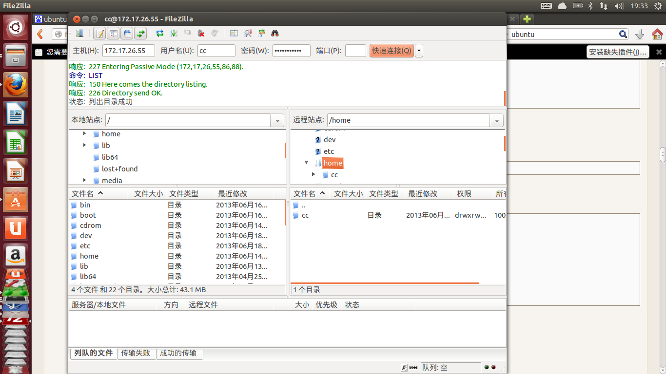

243750496
帖子: 1038
#72
帖子 243750496 » 2013-06-18 19:34
端口号有啥用
还有左边本站站点 和右边远程站点 那个是展现在ftp上的 弄糊涂了
帖子: 50587
#73
帖子 qy117121 » 2013-06-18 19:44
不是写了么,左边本地站点,右边远程站点
端口不填的话默认21
243750496
帖子: 1038
#74
帖子 243750496 » 2013-06-18 19:46
qy117121 写了:不是写了么,左边本地站点,右边远程站点
端口不填的话默认21
不明白什么是本地站点什么是远程站点 是不是本地站点就是我的计算机 而远程站点才是我的ftp服务器
上次由 243750496 在 2013-06-18 20:08,总共编辑 1 次。
