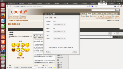

注意2点:(以下啥意思????)
1.匿名用户就是ftp,想要匿名用户写入,必须文件夹的权限为ftp可写。
2.匿名用户的根目录不允许写,所以根目录的权限绝对不能是ftp可写和其他用户可写,如果根目录所有者为ftp的话,所有者的权限也不能写。
所以解决方法是建个单独的public文件夹用于上传文件,设置其为ftp可写或”其他用户可写“
还可建个download文件夹只用于下载,设置其他用户没有写权限便可。

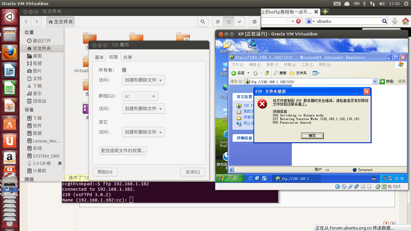

为什么匿名登录看不见任何东西 而且无法写入
但root就能看到主文件夹 但仍不能写入?
可是我已经chmod 777了
上面那个我看不懂的wiki注意事项貌似解释了这个问题 是么?
可是没看懂具体他说的啥意思,求解释 谢了诸位神~

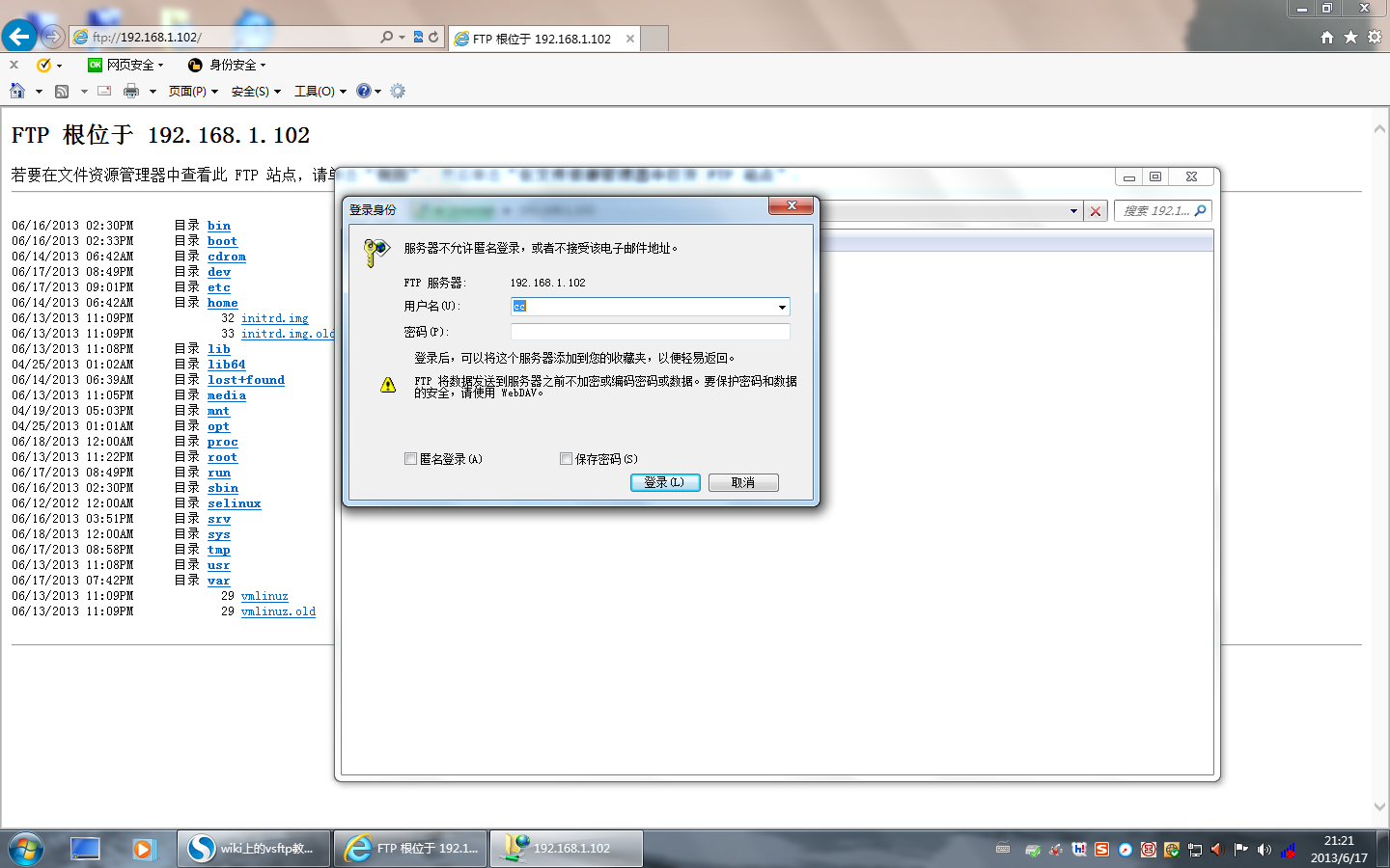

帖子 243750496 » 2013-06-17 21:06
现在回到家里 共享这个ip 成这样了

Re: wiki上的vsftp教程有一点不懂求解释
帖子 243750496 » 2013-06-17 21:26
另一台win7电脑成这样了

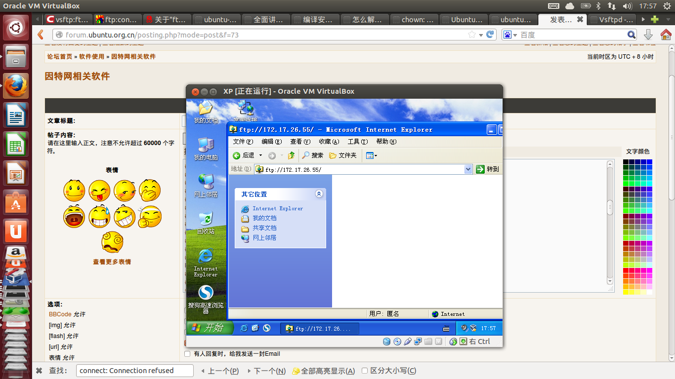

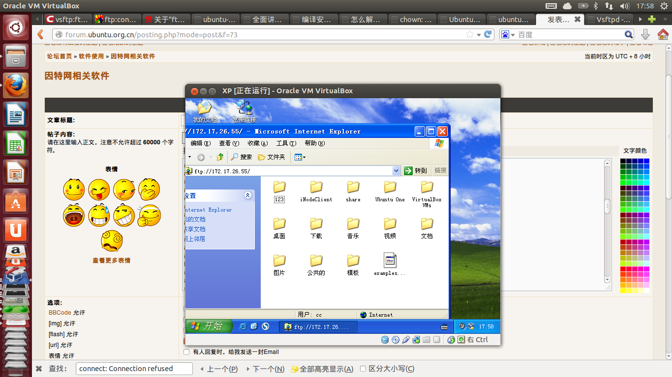

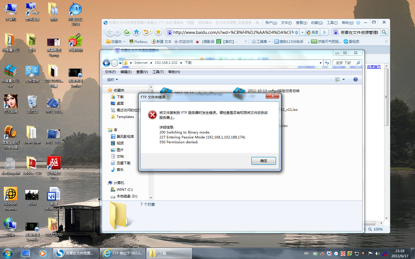

我现在的问题是 明明按教程做的更改
sudo vi /etc/vsftpd.conf中的以下几条为图示:
# Allow anonymous FTP? (Disabled by default)
anonymous_enable=YES
write_enable=YES
anon_mkdir_write_enable=YES
anon_upload_enable=YES
1、按理说应该是匿名就可以访问并上传东西可是一上来首先要登录 不登录不让用 这首先就不对劲 用root(cc)2、登录后能看到主目录可是我没设共享主目录啊?这是其二 3、之前chmod 777 123 了应该允许读写了 可是仍然没法上传 我可已经是root用户了啊 而且又chmod 777 了怎么可能还不让写?
诸神们 请回答我这个小小的人类提出的问题

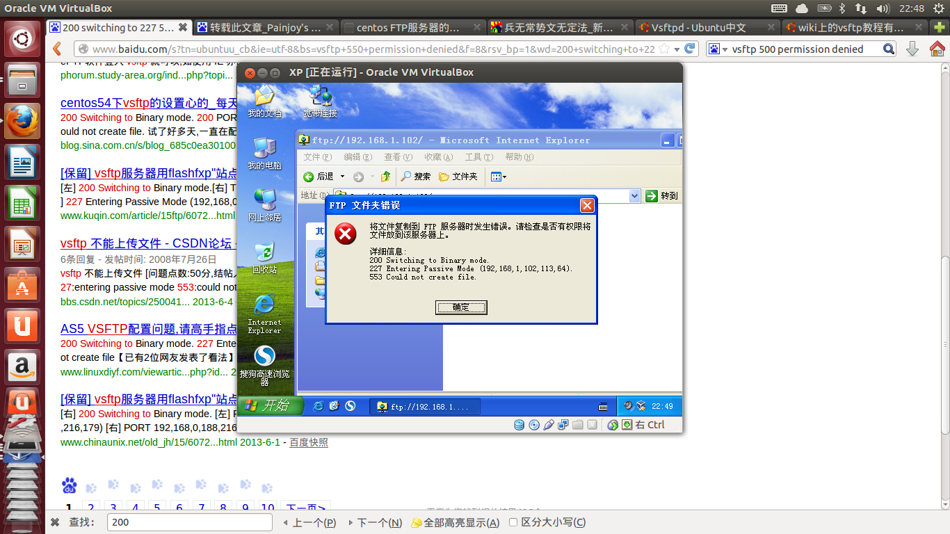

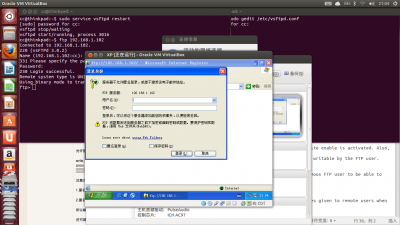

帖子 243750496 » 2013-06-17 22:54
之前是我没注意到代码前是有星#号的 对不起
现在的问题是照着代码做了匿名用户也能登录了
但是出现这个问题:

可是貌似我的目录在/srv/ftp
1、我的那个root用户登录后却转到主目录怎么回事???
2、root登录后可以在主文件夹上传文件 者说明配置文件上传功能没问题了 但是我在/srv/ftp下新建了文件夹123 可是匿名登录后找不到啊?尽管赋予了777权限
找不到你付权也没用啊 为什么找不到??难道ftp服务器的文件夹不是/srv/ftp???
3、如何自定义ftp载入文件夹位置 不让他用/srv/ftp???
4、如何让root(cc)和匿名用户同用一个目录

帖子 243750496 » 2013-06-17 23:45
sudo mkdir /var/ftp/123
sudo chmod 777 /var/ftp/123
cc@thinkpad:~$ sudo service vsftpd restart
[sudo] password for cc:
vsftpd stop/waiting
vsftpd start/running, process 4542
cc@thinkpad:~$ ftp 192.xxx.xxx.xxx
Connected to 192.xxx.xxx.xxx.
220 (vsFTPd 3.0.2)
Name (192.xxx.xxx.xxx:cc): ftp
331 Please specify the password.
Password:
230 Login successful.
Remote system type is UNIX.
Using binary mode to transfer files.
然后重启虚拟机就找到了
可用了
