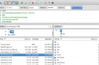

帖子 qy117121 » 2013-06-18 16:31
应该是后面的,777后
状态: 连接建立,等待欢迎消息...
响应: 220 (vsFTPd 2.3.5)
命令: USER anonymous
响应: 331 Please specify the password.
命令: PASS **************
响应: 500 OOPS: vsftpd: refusing to run with writable root inside chroot()
错误: 严重错误
错误: 无法连接到服务器
去掉写权限后
状态: 正在连接 127.0.0.1:21...
状态: 连接建立,等待欢迎消息...
命令: USER anonymous
响应: 230 Login successful.
命令: SYST
响应: 215 UNIX Type: L8
命令: FEAT
响应: 211-Features:
响应: EPRT
响应: EPSV
响应: MDTM
响应: PASV
响应: REST STREAM
响应: SIZE
响应: TVFS
响应: UTF8
响应: 211 End
命令: OPTS UTF8 ON
响应: 200 Always in UTF8 mode.
状态: 已连接
状态: 读取目录列表...
命令: PWD
响应: 257 "/"
命令: TYPE I
响应: 200 Switching to Binary mode.
命令: PASV
响应: 227 Entering Passive Mode (127,0,0,1,30,183).
命令: LIST
响应: 150 Here comes the directory listing.
响应: 226 Directory send OK.
状态: 列出目录成功

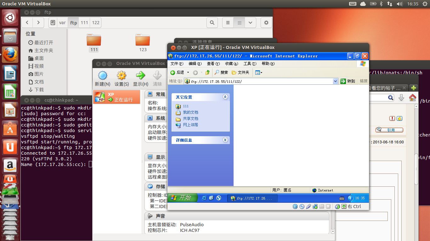

243750496 写了: /=根目录 此根目录=ftp服务器根目录!=ubuntu根目录 是这个意思不
是的
让客户端以为是/ 实际上可以是任意一目录,
比如 http://forum.ubuntu.org.cn/ftp://127.0.0.1/ ) 这个是/
但并不是服务器上的 /
那这个/有什么意义么 我能从这个/里获得啥信息呢 ?
不能获取什么信息吧,不过如果不为/的话,不是太安全,
不过如果不为/的话,不是太安全
有啥不安全? 你限制不限置不都是一个目录????
附件 深度截图20130618155839.png 已经无效
不chroot的话,我可以访问到服务器的/ 了,还有其他的目录,可以查看很多东西,当然有些还是不可查看的
具体要看文件文件夹的权限了,
可是chroot 之后请看截图 我新建了几个文件夹 照访问不误
这是啥原因
帖子: 50587
Re: wiki上的vsftp教程有一点不懂求解释
#51
帖子 qy117121 » 2013-06-18 16:43
额,不是说了chroot后不会限制你访问下级目录
匿名用户本来就是chroot了的
具体要看文件文件夹的权限了,
这里我说的是本地用户,而不是匿名用户,
而且我这里说的其他的目录是上级目录
另外,你非要用虚拟机来连接ftp么 :em20
ubuntu装上filezilla就是了

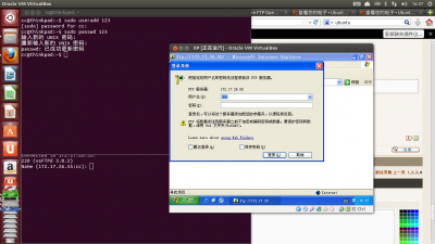

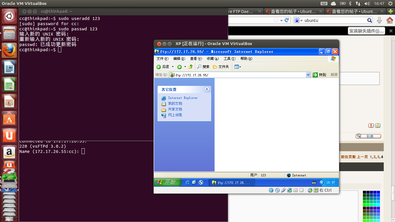

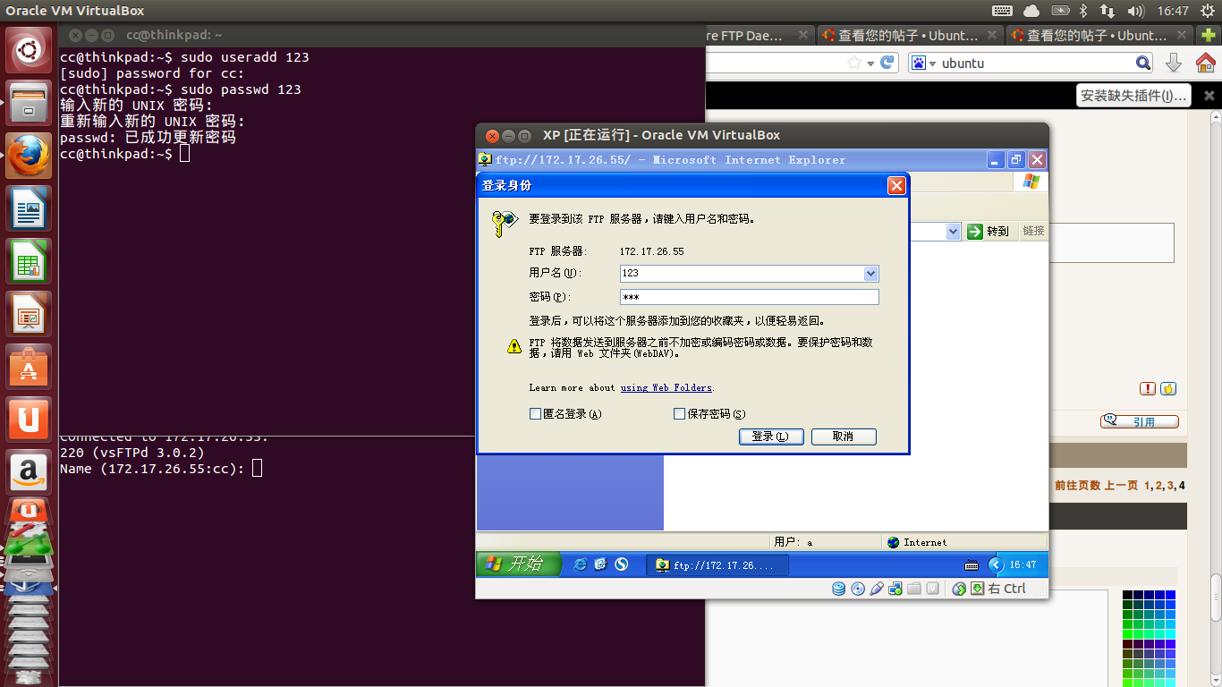

本地用户貌似不经过某种设置是不允许登录的啊
怎么取消之后右下角显示用户名是123 这到底登录没 如果登录了这是个bug么 没登录那看来是
怎么设置呢
帖子: 50587
#53
帖子 qy117121 » 2013-06-18 16:55
:em20
允许本地用户登录什么的,wiki里不是说的很明白么
# Uncomment this to allow local users to log in.
local_enable=YES
你想验证123是否是登录成功的话,往/home/123/下面放个文件不就知道了么……
看来没登录 放个文件弹出登录对话框
