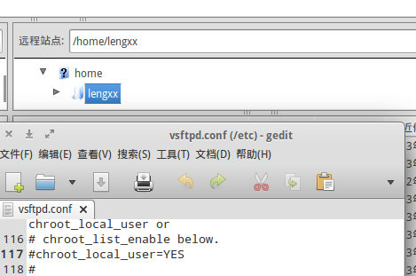

地址显示 /home/lengxx
取消注释后 显示错误
500 OOPS: vsftpd: refusing to run with writable root inside chroot()
chmod 555 登录的用户目录解决,测试完我就改回来了,XD
地址显示 /
