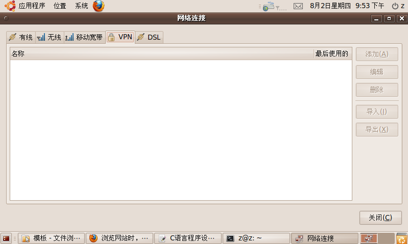

ghahy
帖子: 45
注册时间: 2012-07-28 7:21
Re: 浏览网站时,自动转向,是什么原因?
#35
帖子 ghahy » 2012-08-02 21:16
qy117121 写了:你怎么拨的宽带?
右上角设置的话,还是在那里设置
一,是用命令:pppoeconf,连接宽带。
二,是图片哪个菜单?具体说说设置方法?
