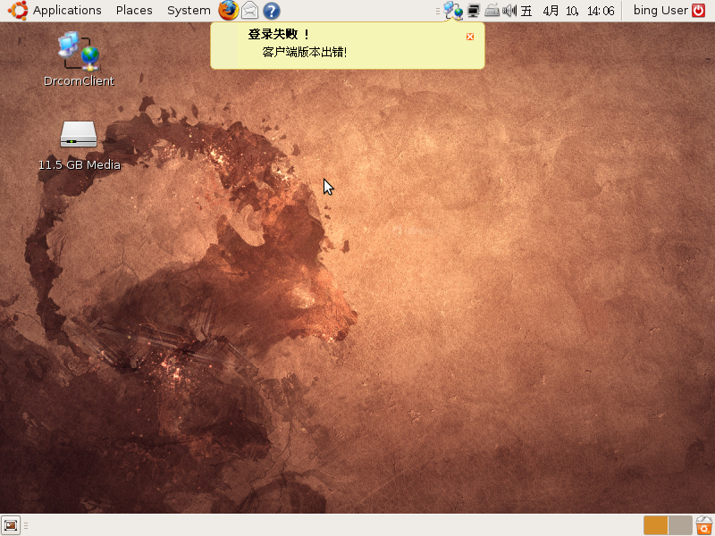

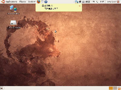

#41
帖子 biaobiao » 2009-04-10 14:12
longshow 写了:
biaobiao 写了:楼主,我更新到drcomclient_1.0.2.deb 还是提示获取DNS地址失败啊。。。
我的学校的DNS地址是:202.96.128.166 AND 202.96.128.86
期待你能解决这个问题~~ :em11
你好,真的很感谢你能告诉我,这是一个软件的bug 修改的办法很简单。
你到你的/usr/share/drcom路径下面 把drcomclient.py文件 的第115行 修改一下
原来是dnsp=socket.inet_aton(dns)
你改为 dnsp=socket.inet_aton(dns[0])
就会好了,祝你成功!!^_^
:em06 又要麻烦楼主了,我的UBUNTU问题可真多,解决了一个又有一个,接踵而来~。。。
版本号出问题了。。。
版本号出问题了。。。
