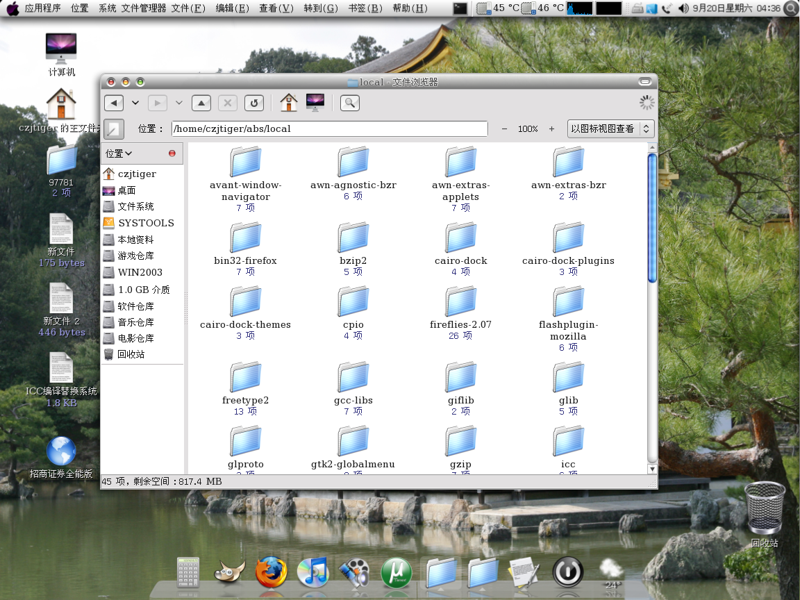

今天心情不错,星期三抄底成功(大涨22.5%)
借此分享一下个人编译报告,希望用icc的交流一下经验:(系统archlinux)
-O3 -xP -ipo -gcc
-O3 -xP -ip gcc
针对P4(Prescott) 以上参数。优先 -ipo,其次-ip。二进制文件大小(编译后内存占用) -ipo > -ip > $null >gcc (-march=prescott -O3 -mfpmath=sse -msse3 -pipe -fomit-frame-pointer)
