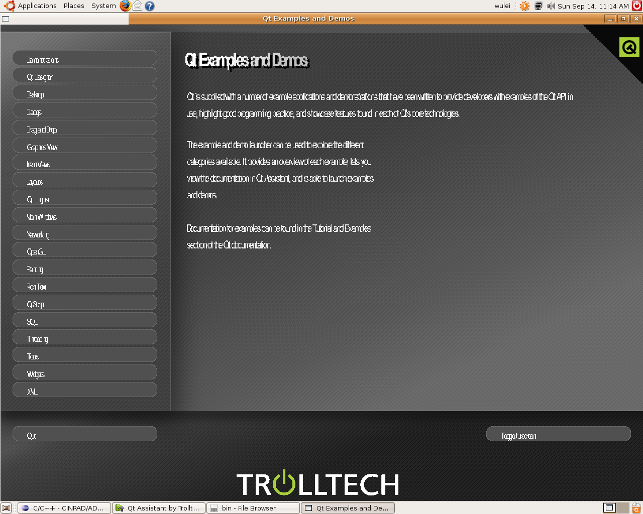

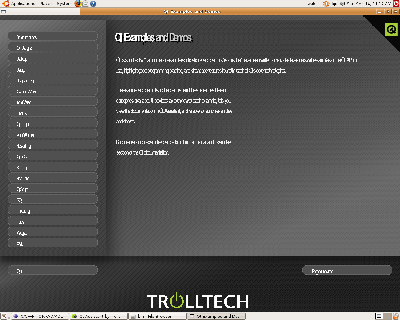

我用Qt软件,在打开它给的帮助例子说明时整个界面都无法看清,大家有没有遇到这种事情?我想是不是字体上出的问题?

问题解决了!是这样的:
原来安装系统的时候用的一个显示器,在显示设置里设定了,后来我又换了一台显示器。平时显示的时候基本上都是正常的根本没想到这里会出问题。前两天用Qt时才突然发现,害得我折腾了两天才查出问题所在。好在只要把设置中的显示器改为现在使用的显示器然后重启机器就好了。看样子这个操作系统对显示器不能自适应!
