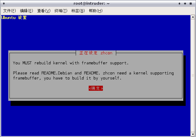

安装(apt-get)出现这提示:
*我要重装个什么缓冲器啊~郁啊!*

帖子 leal » 2006-05-28 23:35
你的内核不支持 framebuffer

帖子 zhan » 2006-05-30 13:01
应该是recovery mode的问题,我想说的是,为什么一定要用recovery mode呢?
直接进入系统,然后在ctrl+alt+F1登陆后不就能够起用了么?
你说的终端应该就是ctrl+alt+F1~6的,只要登陆后,输入zhcon就可以用了

帖子 ccpaging » 2006-06-08 11:29
/dev/console is not real tty or vc. Please exit current tty abd try again.
这个错误提示通常意味着你进入的不是真正的tty console。
zhcon需要真正的tty,然后做成ptty伪终端,才能运行。如果已经是伪终端了,就无法运行。
哪些不是真正的终端?例如,x-windows下的终端,远程连接的终端,MC里边伪终端。
总之,x-windows下的终端不能用zhcon,只能在真正的console上面才能用。
8楼的是正解。
另,ubuntu缺省没开frame buffer,所以,还需要设置打开才行。用800x600的framebuffer是很爽的。
