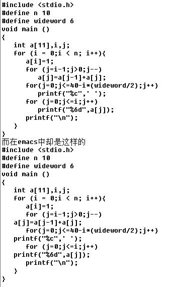

我设置了TAB缩3个格,可遇到for中有for时emacs还是缩三个
如这个程序
(请看附件)
从 for (j=i-1;j>0;j--)开始我按TAB就不在继续缩进了,所以我只好安空格,晕
然后我又用
在输入完for语句的右大括号之后,按C-space建立一个mark;
按C-M-p将光标移动到对应的左大括号处,相应地,这一对大括号所包围的区域就成了当前的region;
按C-M-\缩进选中的region
其效果还是第二个那样,我该怎么设置才能让emacs在遇到第二个for时会自动缩进呢?

你的 tab 和默认的风格效果混合了。
emacs 中默认的c的缩进风格好像是 gnu,就是那种两个空格的。
你的问题在于仅仅指定了 tab 的宽度,而没有指定应用于像 for 之后的缩进结构等等的,具体的查一下手册(cc-mode 的 style 说明),里面有讲如何定制自己的风格的,需要设置的不光是一个 tab,还有其他的一些东西。
另外即使乱了,调整缩进也是非常简单的,比如 C-c . 然后选择一个方案,然后全选 C-M-\ 一下就好了。
