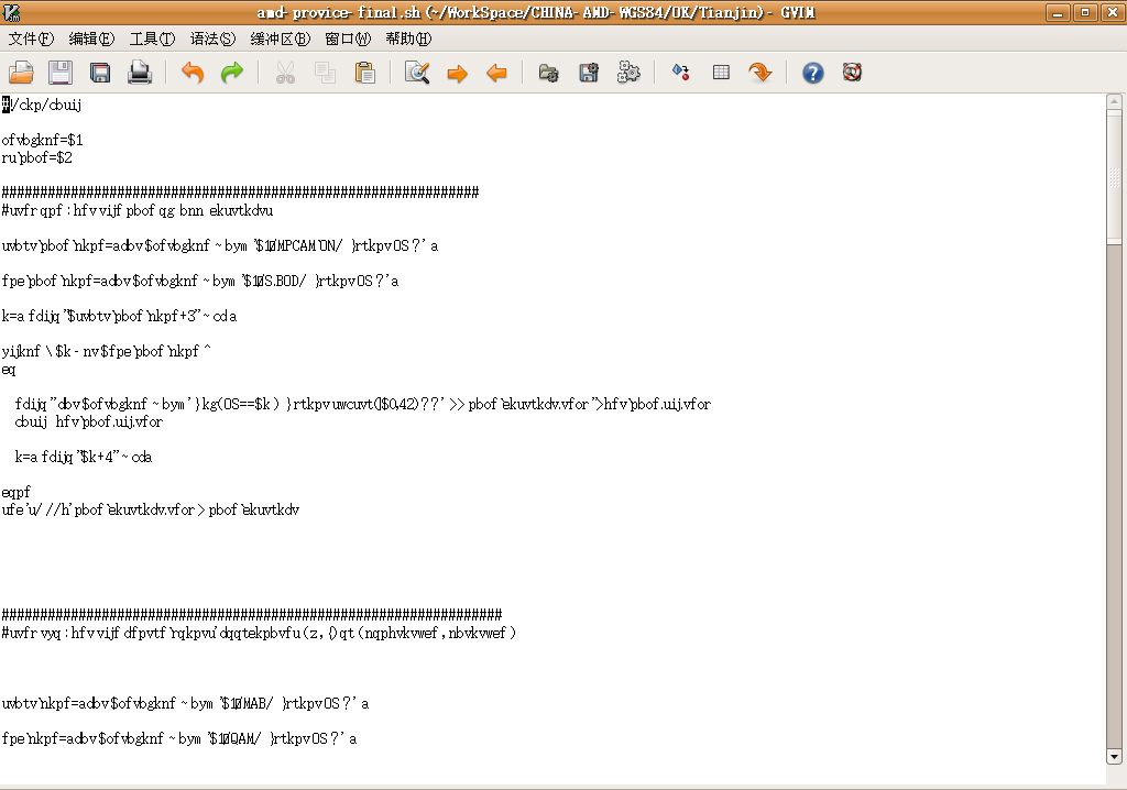

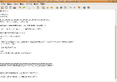

airlinedream
帖子: 29
注册时间: 2007-06-26 11:20
帖子 airlinedream » 2008-03-21 17:55
muzuiget 写了:截图按Alt+prt
试试用gedit打开看看是不是乱码,如果不是,另存为,编码为utf-8。
我截图了下,大虾们看看 ,到底是什么问题,谢谢拉!
用gedit开没问题,一切正常
Screenshot-amd-provice-final.sh (~-WorkSpace-CHINA-AMD-WGS84-OK-Tianjin) - GVIM.png
muzuiget
帖子: 1097
注册时间: 2007-12-31 14:57
帖子 muzuiget » 2008-03-22 13:12
经典老问题了,楼主发帖前没有搜索一下。
是字体问题,自定义字体就好了
在“菜单“,“编辑“,“选择字体“,
觉得”Bitstream Vera Sans Mono"这个字体比较好看,大小设为12
不想每次打开都要选择字体,把设置写入vimrc中
"Linux下设置字体
set guifont=Bitstream\ Vera\ Sans\ Mono\ 12
