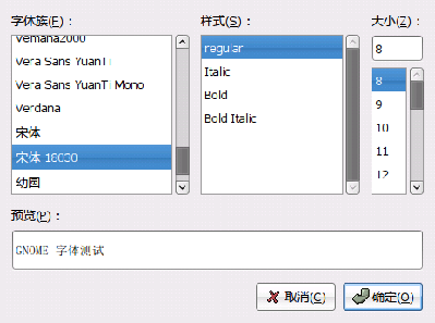

[问题]中文字体有几个没有了!帮我看下
帖子 shugoal » 2007-09-10 9:23

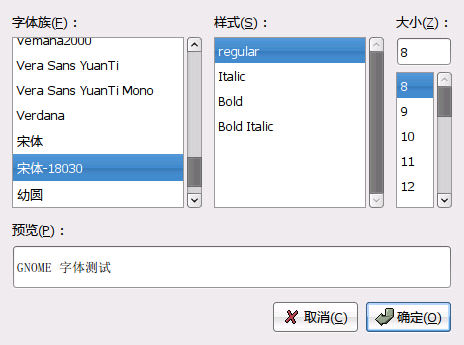

就是有几 个字体没有中文了!!
在中我加了一行
<family>Bitstream Vera Serif</family>
                        <family>Microsoft YaHei</family>
就MS的字体加上了
然后其它的字体我是直接CP到/usr/share/fonts/ 一个zh_CN 一个linuxsong
帖子 eexpress » 2007-09-10 9:42
什么叫没有了?都有的。是预览有问题。你都使用13号字体试试。

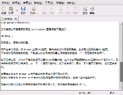

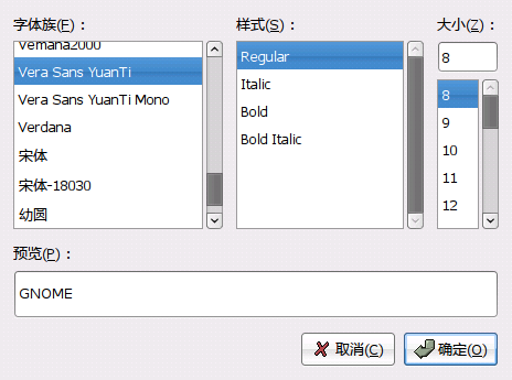

帖子 shugoal » 2007-09-10 9:54

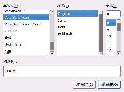

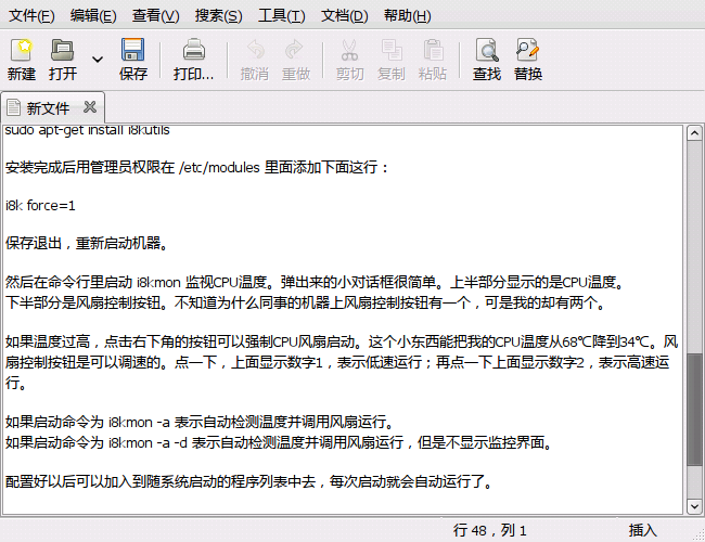

还有个问题
字体调小了 那个yuanti 不能显示中文!

帖子 zhuqin_83 » 2007-09-10 9:55
不要用vera sans yuanti,他有部分是用点阵的,结果你一开aa就无法显示中文。

帖子 eexpress » 2007-09-10 10:07
园体在9-12是内嵌其他点阵字体的。龌龊的事情。

帖子 windwiny » 2007-09-10 10:16
A)不要选择中文字体,选英文字体,显示中文时会自动选择“排在前面”的字体来显示
B)关闭“次象素平滑”

zhuqin_83
帖子: 10606
注册时间: 2006-05-13 4:02
帖子 zhuqin_83 » 2007-09-10 10:18
windwiny 写了:A)不要选择中文字体,选英文字体,显示中文时会自动选择“排在前面”的字体来显示
B)关闭“次象素平滑”
对这个圆体是无效的

zhuqin_83
帖子: 10606
帖子 zhuqin_83 » 2007-09-10 10:24
抗锯齿啦

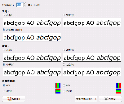

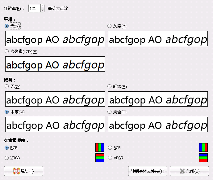

帖子 shugoal » 2007-09-10 11:09
我的是笔记本 如果把次像素平滑关了会很难看 如图!!

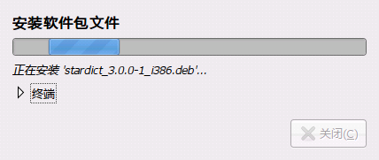

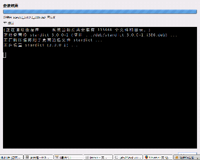

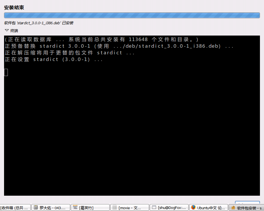

还有 我用新立得 或者安装DEB时 那对终端是的东西 全变得很大 怎么改这里?
这个  全变得很大!
这个 全变得很大!
大了 真的大了  快来看啊!!
大了 真的大了 快来看啊!!
