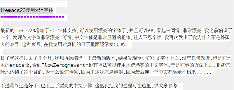

下面是截图一张,可以看看效果.如果使用的是方正黑体,微软雅黑,效果可能会更好些.

帖子 karron » 2006-09-24 21:40
我接下去继续删除字体,现在emacs使用的就是MS YaHei了,更漂亮了.我删除的字体列表

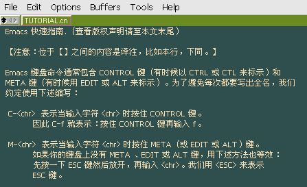

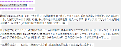

帖子 zhan » 2006-09-25 13:25
是这样启动的,更诡异的来了..
我删除文泉驿,然后按照步骤删除了两个字体,效果是有了,发现很淡,一看是 simsun..
不爽他的英文,同时发现系统中的字体几乎都用的是文泉驿,于是把文泉驿装回来,一看,好了。
真奇怪...
emacs 使用 wqy 字体
emacs 使用 wqy 字体
上次由 zhan 在 2006-09-25 13:36,总共编辑 1 次。
