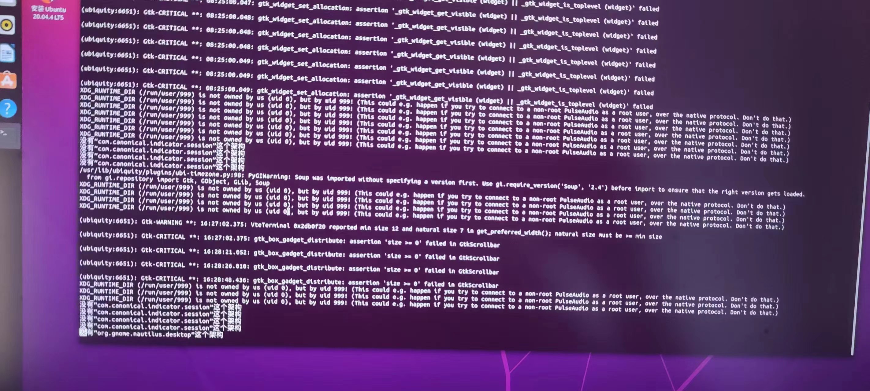

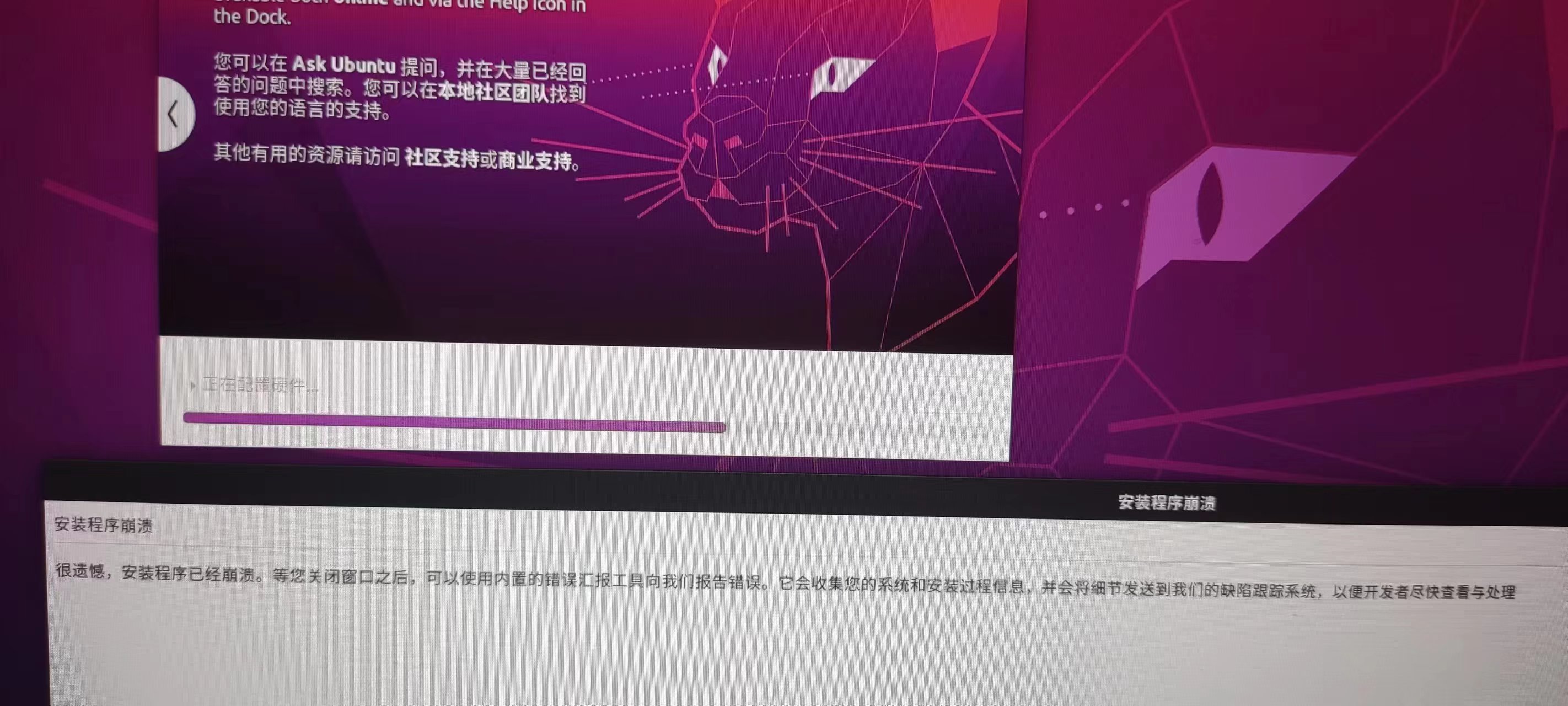

安装ubuntu系统过程中出现安装程序崩溃,怎么解决
帖子 系统小白 » 2024-01-16 11:25

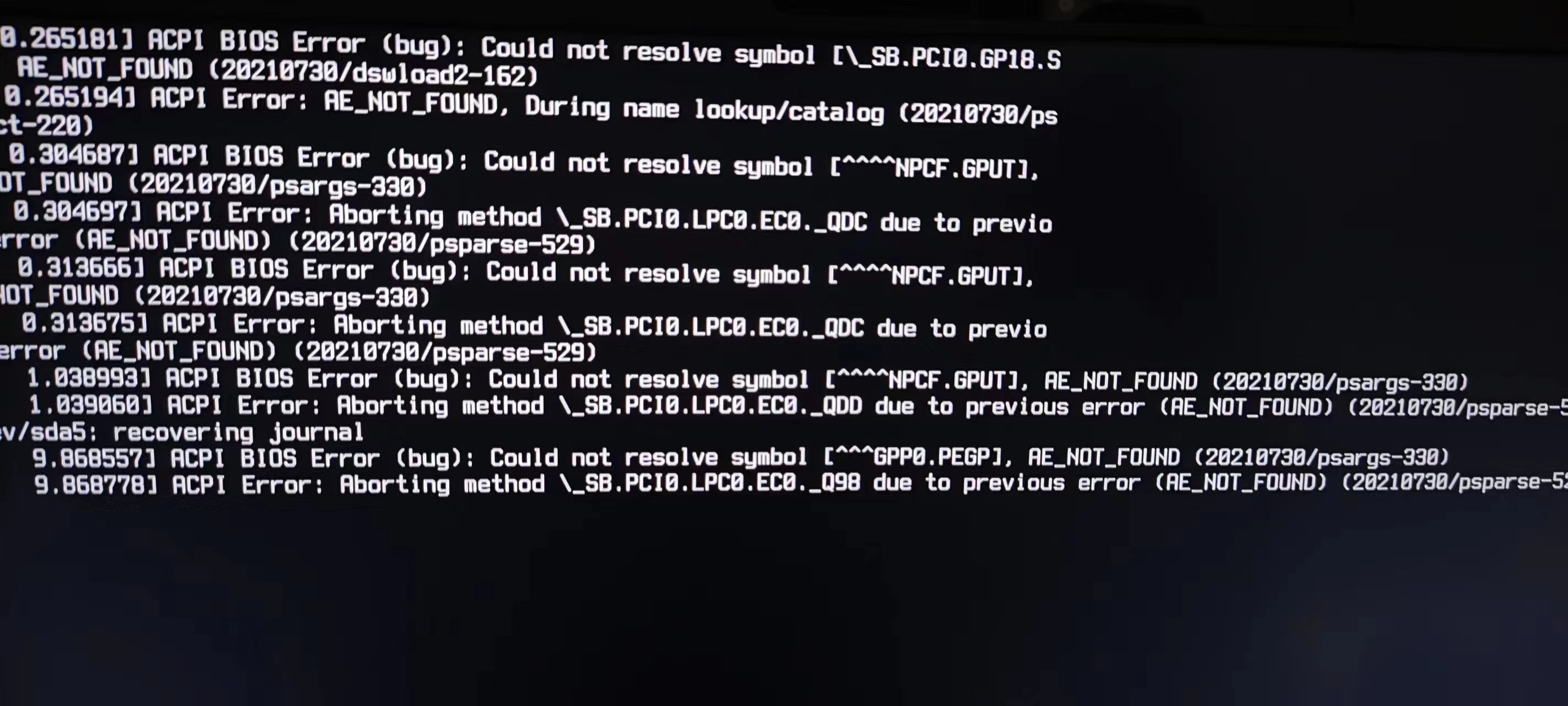

笔记本装Ubuntu系统的过程中出现安装程序崩溃怎么解决?在装linux mint时也是这种情况,但是安装manjaro没问题。
笔记本上有一个windows系统,Ubuntu是装在外接固态上。

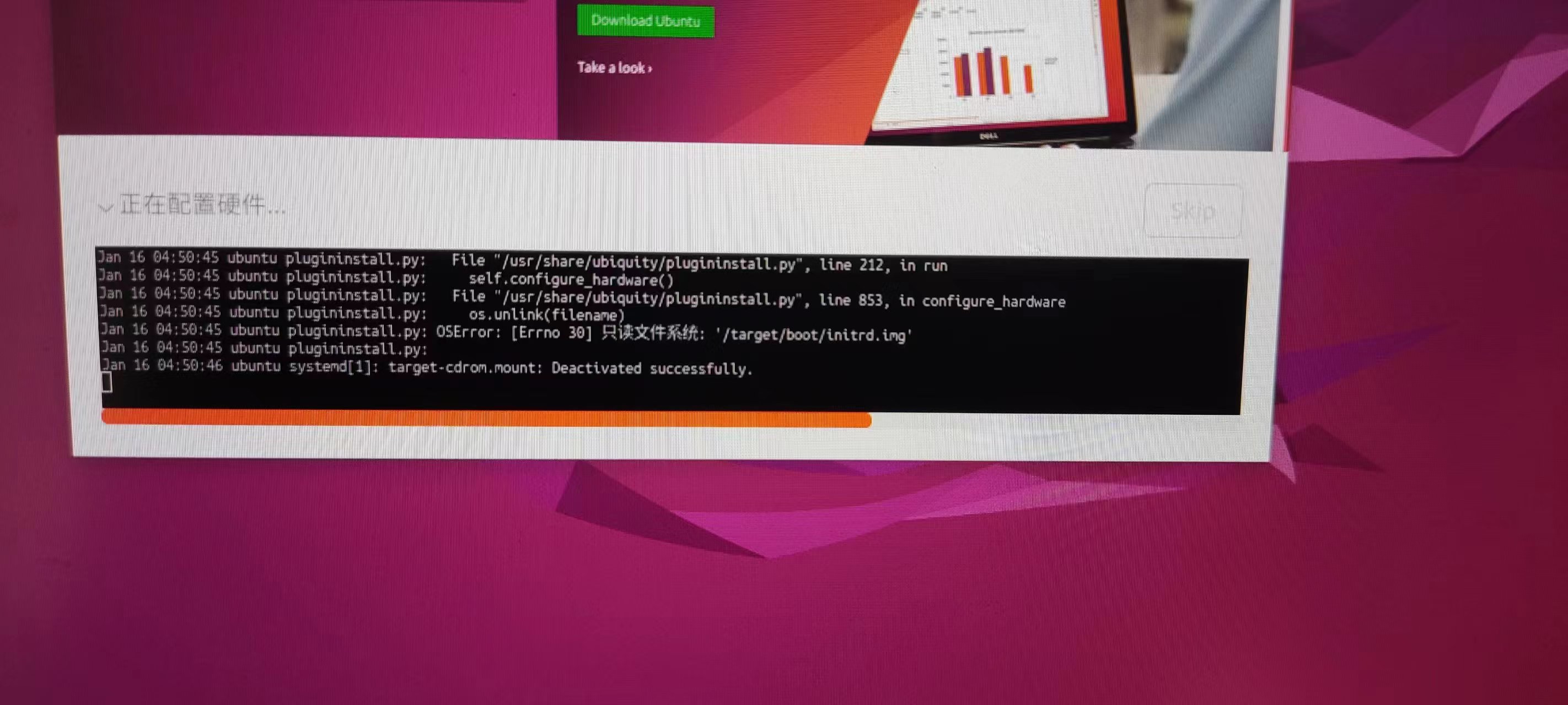

帖子 astolia » 2024-01-16 12:14
建议拿22.04或23.10试一下,你图上是配置硬件时出错,新系统上有新驱动,对新硬件的支持会好些

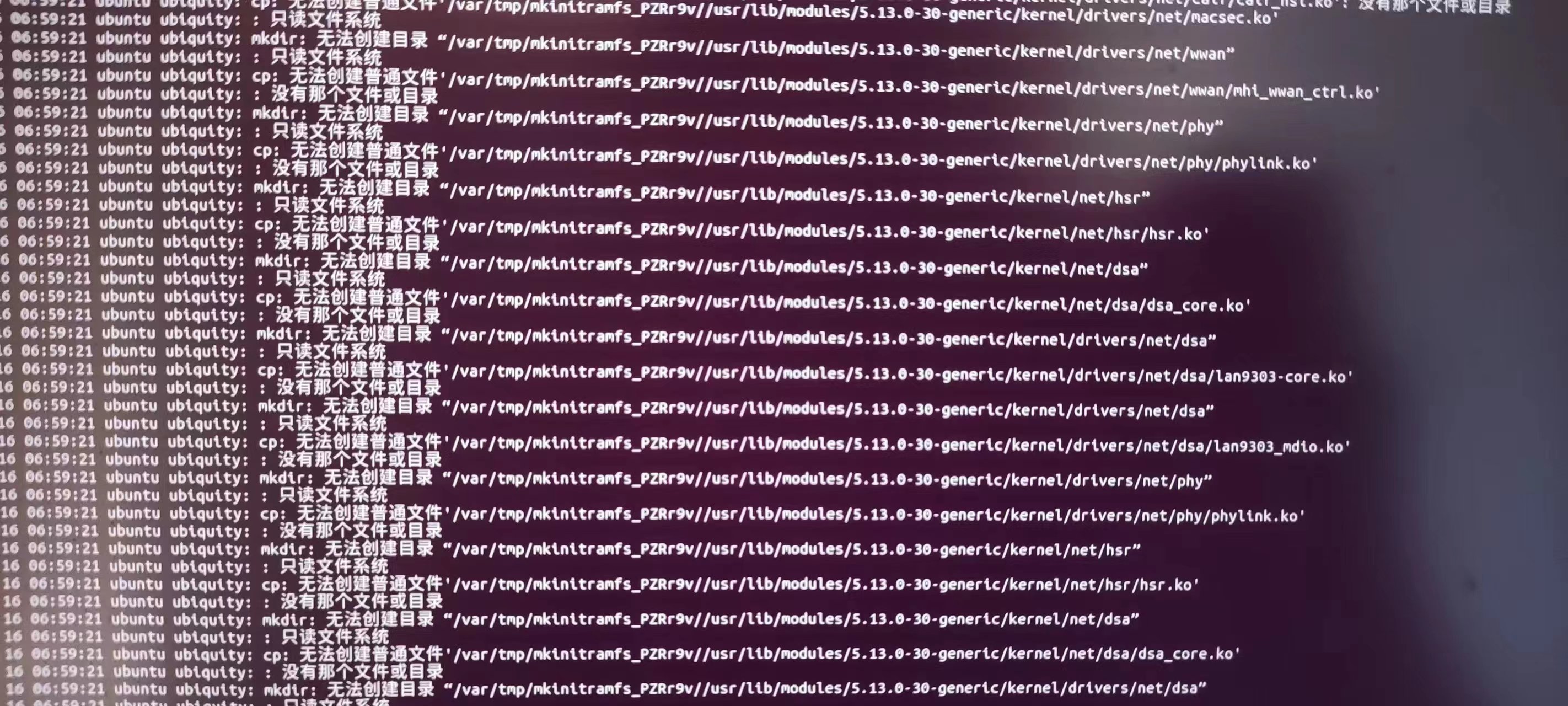

安装失败的/var/log/syslog文件里面有大量的无法创建文件的记录

安装日志

帖子 astolia » 2024-01-17 17:42
你这个是在读写硬盘时发生了错误,因为挂载硬盘分区时使用了errors=remount-ro参数,就将分区切换到了只读模式,后续的数据就无法写入导致安装失败。
读写时具体发生了什么错误,你截的图里没有显示。你可以先做一下磁盘检查,扫描整个分区,看看有没有坏的区块
如果你的固态盘是nvme接口的,可以试试添加一个参数,具体方法是,在安装盘启动,显示grub菜单时,在try or install ubuntu上按e进入编辑模式,移动到以linux开头的那一行最后面,---之前,输入nvme_core.default_ps_max_latency_us=0,输入完后按ctrl+x或f10启动看看,如果还是有同样的问题,把输入的0换成其他值,比如5500试试

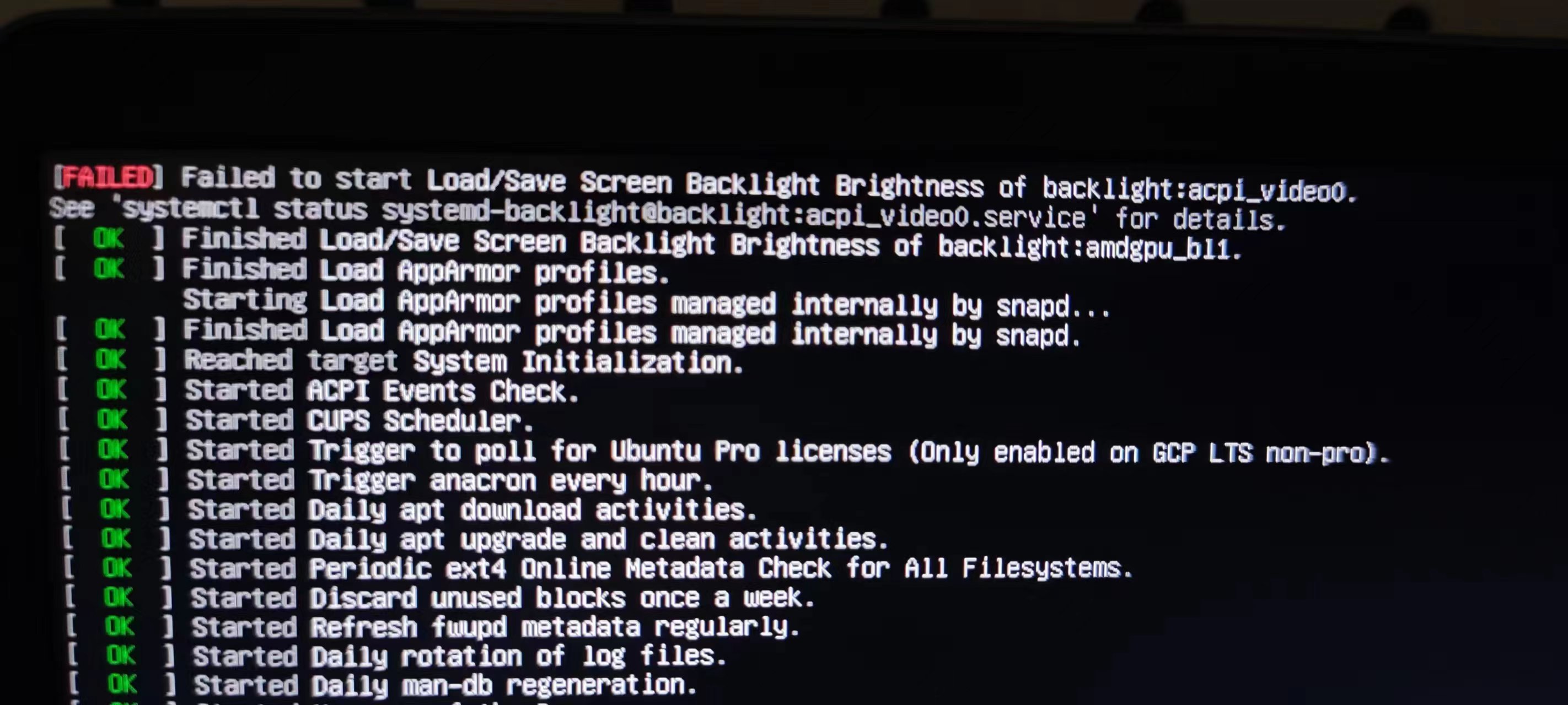

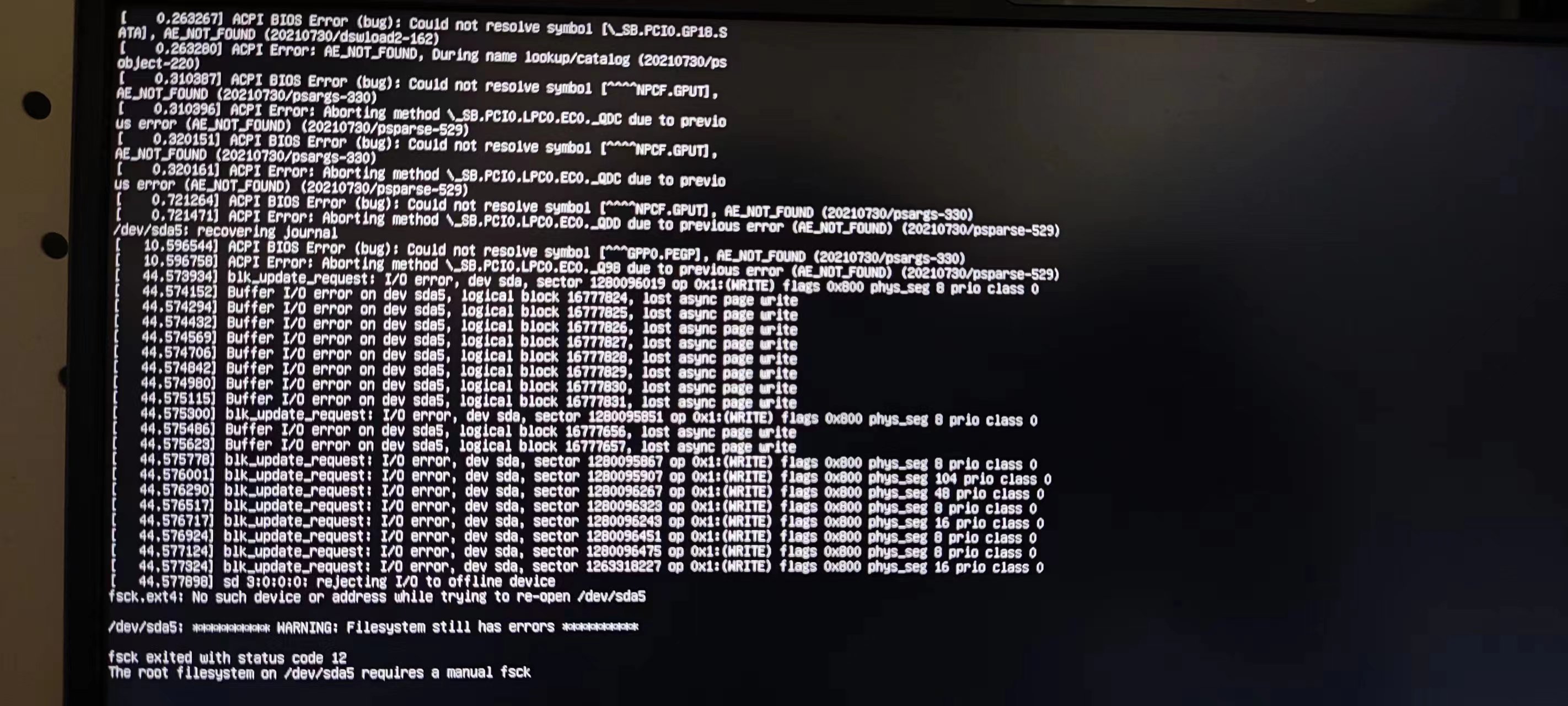

Re: 安装ubuntu系统过程中出现安装程序崩溃,怎么解决
帖子 系统小白 » 2024-01-17 22:47
astolia 写了: 2024-01-17 17:42 你这个是在读写硬盘时发生了错误,因为挂载硬盘分区时使用了errors=remount-ro参数,就将分区切换到了只读模式,后续的数据就无法写入导致安装失败。
加上nvme_core.default_ps_max_latency_us=0,可以安装了,但是重启之后进不去系统
第一次进了initramfs,输入fsck /dev/sda5不行,然后强制重启就进入grub界面。

删除分区重新安装又跟之前一样失败了,还是十分感谢大佬的帮助,我还是不用Ubuntu了,尝试一下其他的系统吧。

帖子 astolia » 2024-01-18 12:46
系统小白 写了: 2024-01-17 22:47 加上nvme_core.default_ps_max_latency_us=0,可以安装了,但是重启之后进不去系统
还是一样的操作啊,在grub菜单里加上default_ps_max_latency_us参数,进入系统后,把这个参数写入/etc/default/grub中GRUB_CMDLINE_LINUX一项后面,再执行一次sudo update-grub,就不用每次都手动设置了

帖子 系统小白 » 2024-04-07 18:04
用整块硬盘安装系统,不手动分区可以安装并且正常使用
