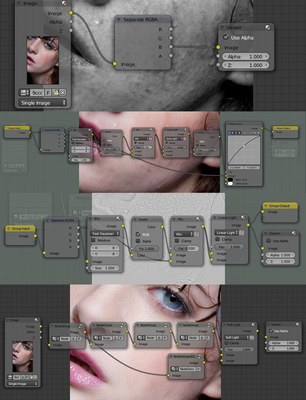

第一个处理节点是“分离颜色”。这个节点,我理解应该是为了确认用哪个通道,你提到蓝色通道最明显,所以在分离颜色这个节点中,使用了蓝色通道。
但接下来的节点我没太明白,能不能大概说明一下它们的功能?或者,有其它资料可以参考学习这些节点的功能?

这个教程不是我写的,我也不大理解其中的数学或色彩原理,我只是转载过来,把它做成了一个模板。
下载了这个工程文件打开后,可以看到里面有个说明:作者:Leroy QQ:1040515789 你可以向他详细请教。

接下来的节点的功能——其实也是跟这PS的原理类似的,(选中绿色的面板,按Tab键可以展开进入或退出)
蓝色加模糊并反转之后,再与原本的蓝色混合,然后使用线性光的算法再反转,其结果作为“系数”去影响RGB曲线的调整。
