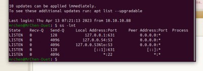

ubuntu23.04测试版安装后,安装完openssh-server后修改默认端口问题;
安装后默认端口是22端口,如下图:

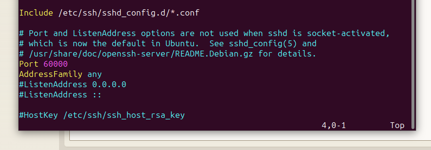

修改文件为/etc/ssh/sshd_config

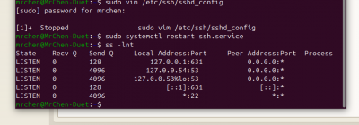

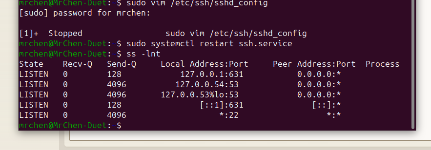

重启后的结果

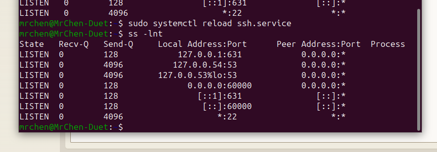

重新载入后的结果
现在是这样的结果 ,不知道应该怎么样操作呢, 是系统的问题, 还没有修复呢, 还是别的问题呢

你第二张图里的第一段注释文字可能是原因
https://manpages.ubuntu.com/manpages/ki ... fig.5.html
Note: On Ubuntu, the openssh-server package is configured to use systemd socket-
based activation by default. Therefore if you are using systemd with the default
configuration, Port options will not be honored. Address configuration must be
handled in /etc/systemd/system/ssh.socket.d instead.
