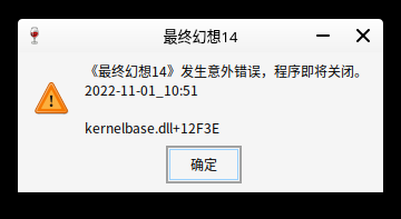

Re: 国服最终幻想14 online怎么跑起来
按照bilibili 那个文章,dx9 用官方启动器是可以进游戏的 proton 6.3-8 , DX11就会5003
但是dx11 他说要用第三方启动器,这个得先到windows下面安装后才有XIVLauncherCN.exe
也修改了launcherConfigV3.json里的游戏路径,但是一启动游戏就报错,也看不明白为什么

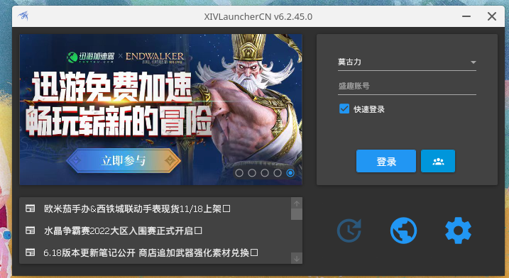

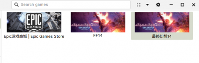

lutris容器 wine设置,系统设置为XP 或者vista 就可以启动 XIVLauncherCN 系统版本太高就不会出现窗口
FF14是手动添加的配置,容器里安装了.net4.8和vcrun2019,右边的是脚本安装的 容器换成了下载的pfx_Dx11,也是一样可以运行 用XIVLauncherCN启动,运行在dx11下,打本时比之前的顺畅许多
XIVLauncherCN 下载 https://github.com/ottercorp/FFXIVQuick ... r/releases
要在windows下运行setup.exe解压出程序,复制到linux下
修改 XIVLauncherCN/Roaming/launcherConfigV3.json中的游戏路径 "GamePath": "Z:\\home\\chuan\\Games\\FFXIV",
flatpak 也有了 cn.ottercorp.xivlaunchercn 以前只有国际服的
https://flathub.org/apps/details/cn.ott ... launchercn

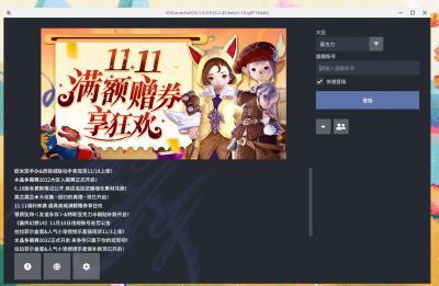

因为我不喜欢snap flatpak 这些容器,我编译了下xivlauncher-cn
按照aur pkgbuild编译 https://aur.archlinux.org/packages/xivlauncher-cn
添加游戏后自动下载wine环境,默认启动了卫月插件 原生XIVLauncher.Core 退出游戏时会有报错,当然这个没什么影响

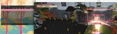

https://www.bilibili.com/video/BV1f84y1y7Fu/
按照这个视频用上了ACT,虽然不太稳定,有时ACT会死掉
1. 配置wine环境
这时启动的是英文的lutris ,安装dotnet48很快,不会卡主,好像wine7.8修复了这个问题
手动配置一个wine游戏环境,设置容器目录为/home/chuan/Games/14
禁用lutris 库,wine版本我用的lutris-fshack-6.21-6-x86_64 别的也可以
打开容器的winetricks 安装dotnet48 和cjkfonts
打开wine设置,系统修改为Windows 10
2. 下载GE-Proton7-41 解压到 /home/chuan/Games
下载 FFXIV_ACT_Plugin.dll 放到 /home/chuan/Games/plugins
下载OverlayPlugin 解压后放到 /home/chuan/Games/plugins
https://github.com/ngld/OverlayPlugin/releases
https://advancedcombattracker.com/download.php
https://github.com/GloriousEggroll/prot ... Proton7-41
3. 安装XIVLauncher-cn ,可以自行编译,也可以用flatpak的
打开XIVLauncher 设置游戏目录,wine 选择自定义 填写/home/chuan/Games/GE-Proton7-41/files/bin/ 启用Fsync 保存关闭
4. 复制/home/chuan/Games/14 目录下所有文件到 /home/chuan/.xlcore_cn/wineprefix
下载dxvk-async 解压后复制x64文件夹中的dll到 /home/chuan/.xlcore_cn/wineprefixdrive_c/windows/system32/
下载ACT解压后更名为ACT移动到/home/chuan/.xlcore_cn/wineprefixdrive_c/
https://github.com/TundraWork/FFXIV_ACT ... N/releases
https://github.com/Sporif/dxvk-async/releases/tag/2.0
5. 下载 https://codeload.github.com/valarnin/ff ... ads/xlcore 解压到/home/chuan/Games/
修改ffxiv-tools-xlcore/setup-stage1.php 中.xlcore为.xlcore_cn
删除ffxiv-tools-xlcore、helpers/ensure-aur-xlcore.sh CHECK_FOR_MPR() 段落
6. 打开XIVLauncher-cn 运行游戏
终端进入/home/chuan/Games/ffxiv-tools-xlcore/
./setup-stage1.php #会提示wine路径什么的
./setup-stage2.php #会提示你游戏进程没有关闭,去手动关闭,然后备份可以N其他Y
./setup-stage3.php #生成启动脚本和快捷方式
7. 启动ACT ,添加插件,英文环境才可以启动ACT
修改~/.local/share/ffxiv-tools/ffxiv-run-act.sh
$PROTON_DIST_PATH/bin/wine64 为$PROTON_PATH/wine64
添加插件后在OverlayPlugin 中新建悬浮窗
8. 启动游戏,打怪测试,这时多半是解析不了游戏数据的,ACT解析插件中测试一下游戏链接,会提示添加防火墙规则,添加一下,关闭ACT和游戏
运行一下./setup-stage2.php 最后的几行命令,可以多运行几次
再次测试
最后,可以修改~/.local/share/ffxiv-tools/ffxiv-run-act.sh 添加 export LANG=en_US.UTF8; 这样可以直接点击快捷方式启动ACT
~/.local/share/ffxiv-tools/ffxiv-run-game.sh 也可以添加,这样就可以使用卫月插件
卫月设置开启测试版插件后可以安装NextUI ,添加 ACT OverlayPlugin WSServer 的URL可以在游戏中显示悬浮窗 PS:测试时关闭游戏后去手动结束一下卫月和XIXLauncher.Core进程

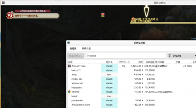

关于ACT会自杀,不稳定的问题,补充一下:
1.winecfg关闭主题(Desktop Integration 选项卡,必要。),勾选 Enable CSMT (这个在 staging 选项卡,非必要。)。
2.使用例如 Lutris-GE-Proton7-23-x86_64 等版本的 wine 。合适的 wine 版本也很重要。
3.记得手动更新 Dxvk。
我在视频里用 Proton-GE 是随手而为,我自己实际上用的是 Lutris-wine 。我用 Linux 玩狒狒开 ACT 时间很长,有的 wine 会导致 ACT 自杀,所以我不会去给狒狒更新 wine 。(录视频就单纯随便抓了个 Proton,没说清楚……)如果单纯需要伤害统计,可以用更简单方便的 IINACT。
