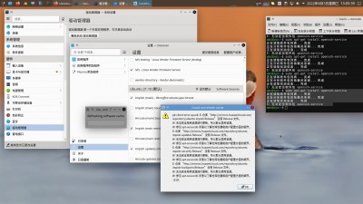

帖子 yq-ysy » 2022-08-03 13:14
onlylove 写了: 2022-08-02 21:56 这个啊,你下次准备个别的电脑ssh连上,usb失灵的时候看下dmsg什么的,你这个我好像遇到过,但是现象仅仅是usb口失灵,其他没影响
我这个UbuntuStudio只安装有openssh-client,
运行sudo apt-get install openssh-service 提示 E: 无法定位软件包 openssh-service
软件源默认是主服务器,换了中国的服务器、以久多个国内的服务器,提示都一样(如下图所示)。
usb失灵的时候看dmsg,为什么要用ssh连接来看?在本地运行不行吗?
晕,刚发现dmsg也没安装,运行sudo apt-get install dmsg 也是提示 E: 无法定位软件包 dmsg
这个UbuntuStudio真是特别……

Re: 【求助】在Linux下用U盘拷贝文件到windows机子上的正确方法是什么?总是被提示“有问题,需要修复”?
帖子 yq-ysy » 2022-08-03 16:14
astolia 写了: 2022-08-03 14:39
yq-ysy 写了: 2022-08-03 13:14 运行sudo apt-get install openssh-service 提示 E: 无法定位软件包 openssh-service
软件包名字是openssh-server
更换国内的源都是同样的一个结果。
sudo apt-get install openssh-server
正在读取软件包列表... 完成
正在分析软件包的依赖关系树... 完成
正在读取状态信息... 完成
没有可用的软件包 openssh-server,但是它被其它的软件包引用了。
这可能意味着这个缺失的软件包可能已被废弃,
或者只能在其他发布源中找到
E: 软件包 openssh-server 没有可安装候选
因为我键盘也是USB口的,USB失灵了键盘自然就不能用了,没键盘,怎么本地运行dmesg?
