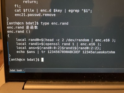

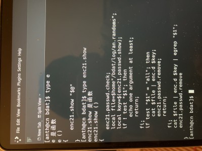

情况是这样的 由于害怕共用密码造成密码泄露 所以我的习惯是后续所有的密码都是随机生成 这个随机数再放进加密文件 脚本里有专门的一小节管理这个文件 我知道这个文件的结构和算法 也知道成功之后的输出是什么 现在难点在于没把握能解开 算法强度太高 密码强度不很高 所以不能确定是用哪个工具做 如果用python很可能跑到天荒地老跑不出来
算法在脚本里做了封装 基本原理是openssl aes和random混用 输出6位16进制字符再做一对一替换 这个不重要 我打算用循环做6位的试探 其实是12位 强度很高 另外6位我确信自己绝对没记错
输出函数e可以直接给图片出来 这个不需要保密
套取密码成功的判定可以用e baidu再egrep -v passwd命令确认是否有输出 因为enc21.passwd.remove会提示密码自动删除了
那么问题来了 一般6位密码普通家用机能跑出来吗

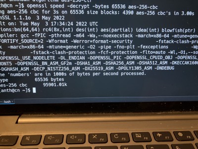

如果你觉得你 aes 比较费时间的话,说明你的 aes 的效率确实太低了。大部分电脑的 CPU 有 aes 支持的,用那个会快非常多。

我的电脑没有那么快 而且昨天估计时间有点不精确 大概相当于24小时6位16进制字符 这个速度相当于1.5小时6位10进制字符 和网上查询的结果0.5小时相差三倍 我认为这三倍是这么来的 首先是python调用bash aes走的subprocess方案很慢 每一个待测试密码都开启了一个新的进程 这个效率确实低下 这么做的原因是bash aes比python aes方便很多 要简单不要效率 更麻烦的是我用的不是aes cbc 而且另一个东西 那个东西在python没有直接给出算法 自己手动实现的话只能用python解密 所以代码通用性不高 为了后续维护方便这些代码都作废了只拿来练习 平时都是用的bash aes
