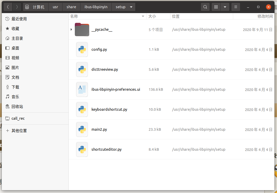

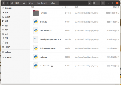

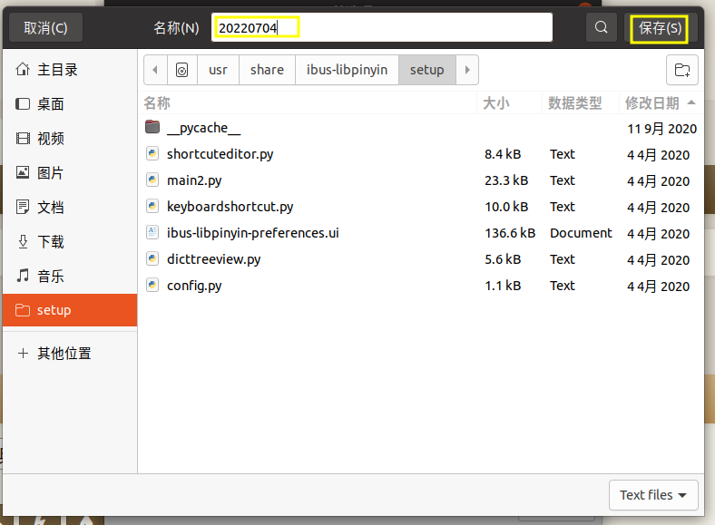

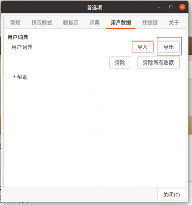

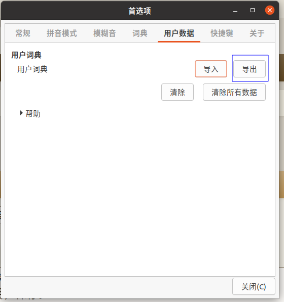

准备安装2022.04版本,在智能输入法(ibus)的首选项里,准备导出用户词典,根据页面的标示,导出文件应该是
保存在“usr/share/ibus-libpinyin-setup”路径下,输入文件名称后,保存。
但是在文件管理器,此路径下却没有刚刚保存的文件?
文件管理器里没有刚刚保存的文件?
文件管理器里没有刚刚保存的文件?

没保存成功吧。那个路径下面的应该都是仅root可写,你用普通用户无法写入文件的

更换路径,可以导出到“文档”里,保存。现在要看安装2022.04后,可否“导入”,恢复用户词典?
