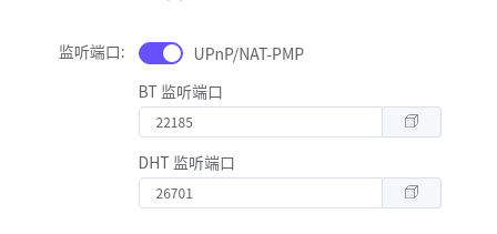

个人认为就是:端口转发!!!!(tracker是其次)
家庭网络环境:
一:光猫拨号
二:路由拨号
不管光猫拨号还是路由拨号,都会获得一个ip地址,不管是大内网地址,还是外网地址。(最好是路由拨号,并且有外网地址)。ip地址都对应在光猫或者路由上。
这个时候电脑并没有外网地址,外部的电脑要上传数据给你,就没有目的地。所以bt下载,就没有速度。这个时候,就需要端口转发。
linux常见的、好用的bt软件,qbitorrent,transmission,motrix。都有监听端口,如下图。在路由中设置端口转发,或者upnp,或者dmz等等,不同路由名字不一样,效果一样。至于端口转发,upnp,dmz,很简单,百度一下。
