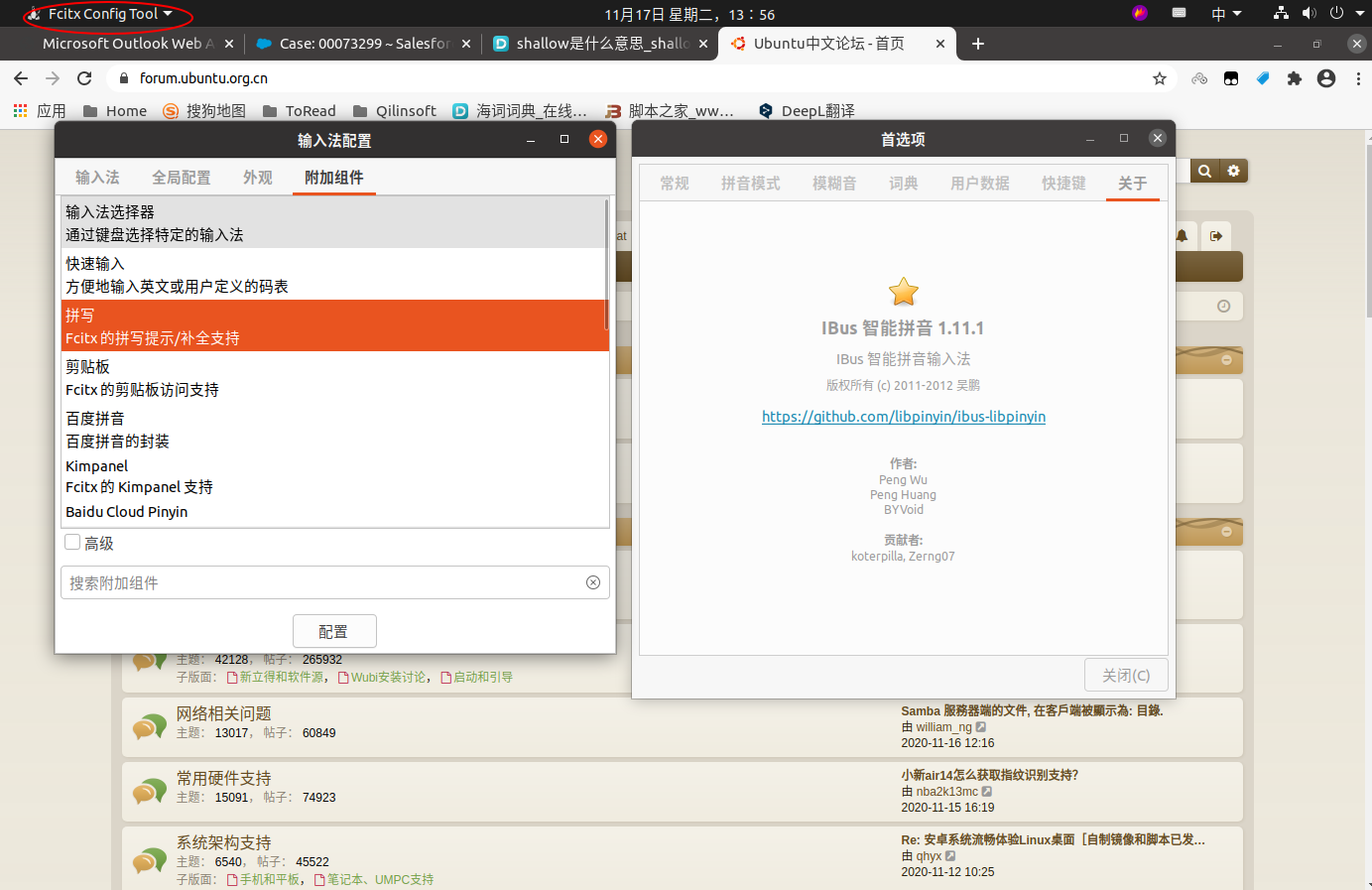

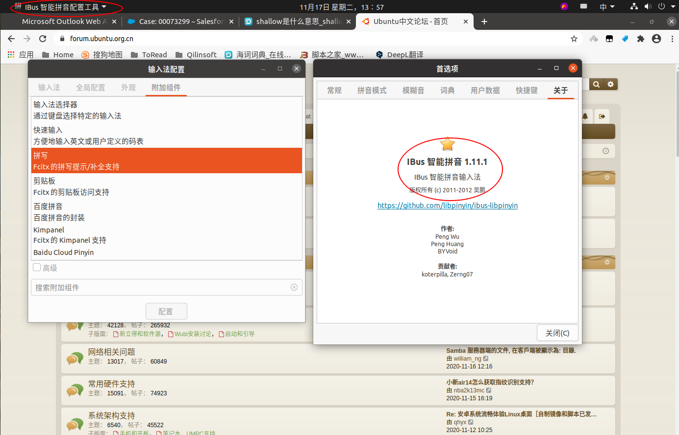

fcitx与ibus可以并存
帖子 两瓶啤酒 » 2020-11-17 14:05
fcitx已经是5.0版本
ibus工作于deep-wine下的微信,智能拼音,之前的fcitx会导致UI hang,刚安装的fcitx5还没尝试。
fcitx工作与其他软件。

我说的太简略了,我说的智能拼音就是指的ibus-libpinyin,目前只用于微信客户端(指定用fcitx了但是无效),其他软件用fcitx google输入法。
