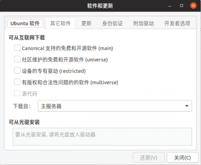

更改了下您说的地方,还是不行!用这个https://blog.csdn.net/qq_22498427/article/details/104345138里的方法,之后就在apt-get update ,就不会报错了!但是我这个“软件和更新”的这个工具还是不能使用,只要一更改,立马就会出错!请问这个我该怎么去测试或者说怎么去找出问题?

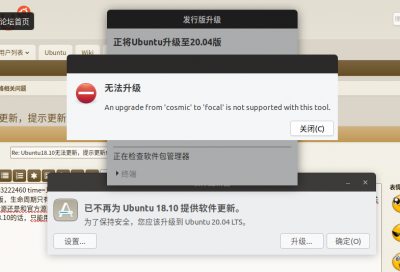

自己编辑/etc/apt/sources.list,把里面的所有cosmic改成focal,再用sudo apt update和sudo apt full-upgrade就可以升级到20.04了。

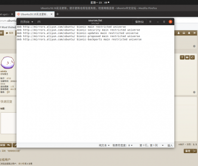

您的方法已尝试!但,却无法更新到新系统。重启后,系统提示无法恢复!不过,还是感谢您的回复!
