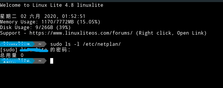

我们需要将DNS地址添加到对应某个网卡的DNS的配置文件中。这个文件在 /etc/netplan目录中,具体是哪个文件,我们就要先来查看一下。
查看方法是,在终端输入:
sudo ls -l /etc/netplan/
也可以不加sudo 。
下图是原帖的输出结果:
原帖作者的这个输出结果,说明在他的主机内,对应网卡的配置文件就是: 50-cloud-init.yaml 或者是01-netcfg.yaml
需要注意的是,每个人的系统情况不同,这个网卡的DNS配置文件的名字也不同,比如,论坛版主onlylove新装的虚拟机里,查到的是 01-network-manager-all.yaml,那么,他的网卡的配置文件就是: 01-network-manager-all.yaml。而您的的网卡的配置文件,可能和他们还不一样,或者,您的是01-netcfg.yaml
而本人的主机里面,根本就没有这个文件。下图是本人在主机里面查找这个文件的结果:

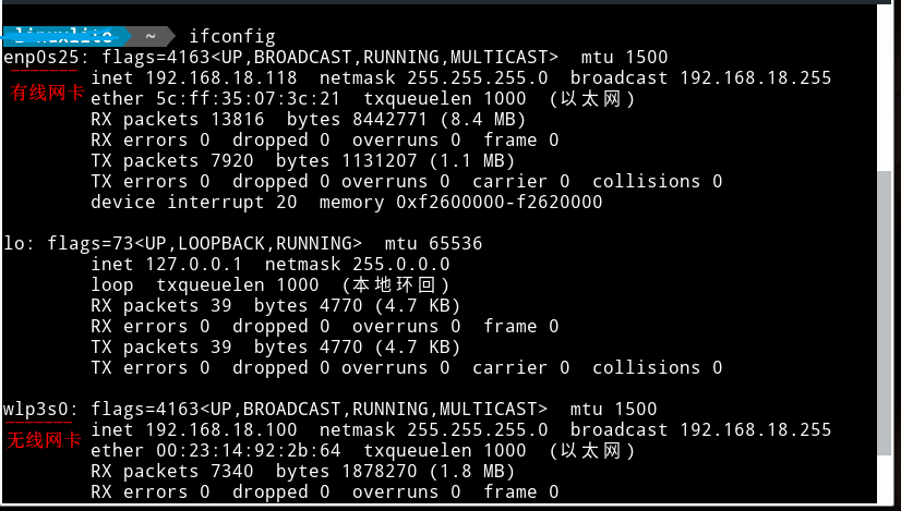

查看网卡方法是,在终端输入:
ifconfig
下图是本人的网卡情况:
注意,每个人的系统主机不同,网卡的名字也不同,像是原帖的作者,他的有线网卡名字是:enp0s3 ,本人的确是 enp0s25

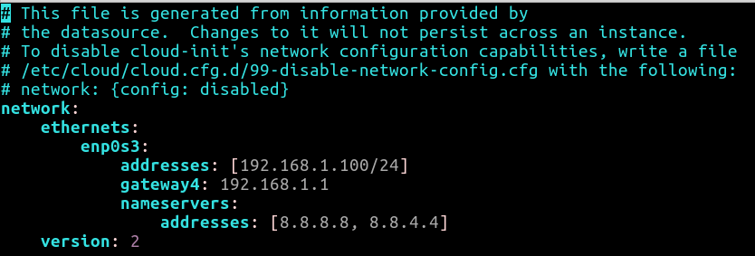

在终端输入:
sudo gedit /etc/netplan/50-cloud-init.yaml
注意:这个命令里面,打开是原作者查到的 50-cloud-init.yaml
50-cloud-init.yaml 这段,要填入您刚刚查到的、您自己主机内的网卡DNS配置文件的名字,如,论坛版主onlylove 01-network-manager-all.yaml,他就要输入如下命令:
sudo gedit /etc/netplan/01-network-manager-all.yaml
修改的内容,如下图:

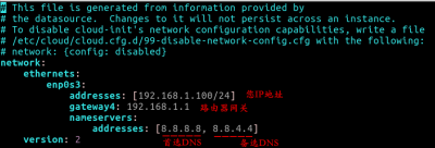

这是英文原帖作者的网卡DNS的配置文件,本人主机里没有这个文件,原作者在他自己的网卡的配置文件中,填加了如下的内容:
nameservers:
    addresses: [8.8.8.8, 8.8.4.4]
他是用了谷歌的DNS服务器地址,您可以根据您自己的实际情况填加,比如:
首选:114.114.114.114    备选:114.114.114.115
个人建议,最好是找出离您家最近的DNS地址来添加。比如,您住在深圳,您就可以直接设置成深圳的DNS地址。
深圳市(中国电信)首选DNS:202.96.128.166 备份DNS:202.96.134.133
关于各地区的公共DNS服务器地址,您到网上搜一搜,基本上都可以在网上查到。
另外,在addresses: [8.8.8.8, 8.8.4.4]这段内容里面,可以添加多个DNS地址,要注意的是,需要在每个DNS之间,要加一个逗号来分隔

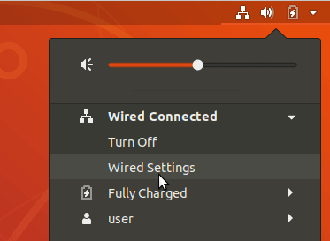

B)在Ubuntu18.04 Desktop(桌面版)上设置DNS的方法:
桌面版的Ubuntu18.04 含有NetworkManager应用,桌面版的Ubuntu18.04 要设置DNS地址,可以通过图形用户界面进行编辑。
只需要您用鼠标点击顶栏的左上角,并打开,就可以直接设置DNS地址了。
如下图:

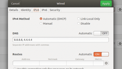

您点击一下“IPV4”选项卡(或“IPv6”)在“DNS”字段下添加上您要加入的DNS的IP地址
如果不想从DHCP服务器自动获取DNS配置,请去掉 Automatic (DHCP)前面的点。
更改完成之后,您需要重新启动一下您的网络,以便应用新的DNS设置。

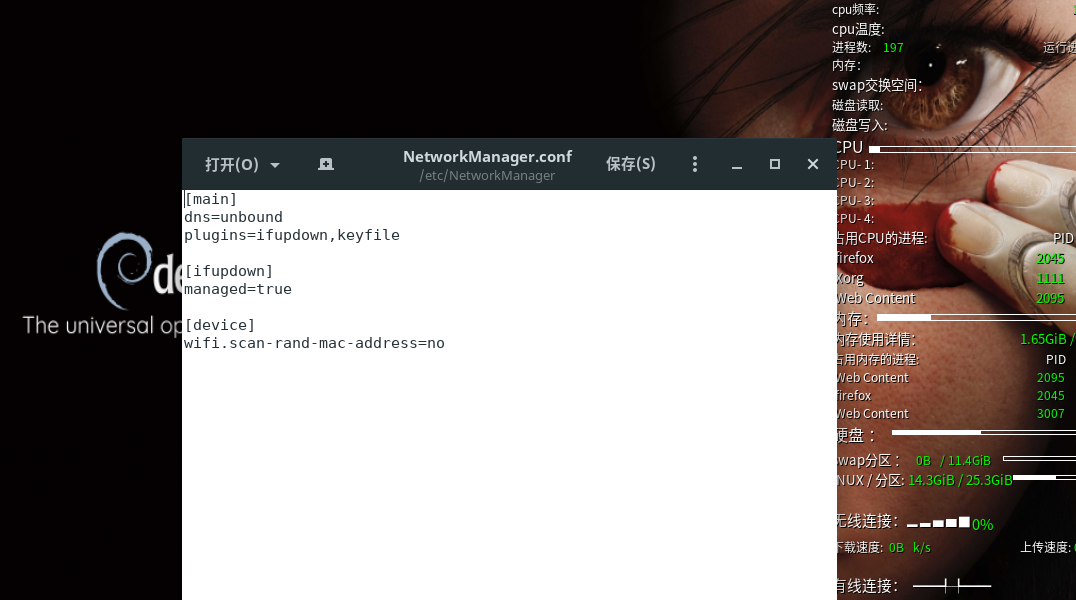

步骤五,将dns服务替换为unbound:
sudo gedit /etc/NetworkManager/NetworkManager.conf
在[main]
下面添加
dns=unbound
如图:
然后,保存。这时候,重启您的电脑。如果,您以后还想要自行手动设定DNS地址,要先把这里改回去,手动设定DNS地址的方法,参考本楼A)的内容。

比如,本人的DNS就是unbound自动获取的本地局域网DNS。
本人的resolv.conf内容,如下:
    Generated by NetworkManager
    nameserver 192.168.18.1
这是一个不规范的DNS局域网服务器地址,但,这个就是unbound给本人的主机找出,并设置为默认的最适合本人这里网络条件的DNS地址。
另外,当您以后禁用Unbound以后,系统还是会给您自动加上一个回环地址,这次不再是127.0.0.53 ,而是另一个 127.0.0.1,这样也算是干掉了127.0.0.53吧!
ubuntu自带的NetworkManager 也好,红帽公司推荐的Unbound也好,他们都会根据您的网络的实际情况,为您的系统自动配置DNS,只不过是当您禁用了它们以后,它们各自都会重新为您的系统留下一个回环的DNS地址。不同的是,一个是127.0.0.53 ,而另一个是 127.0.0.1。
如果,您不能正确手动固定您的IP地址,不能正确设置您的DNS,就不要轻易地去禁用NetworkManage或Unbound。
在您禁用了NetworkManagerUnbound以后,它们在您的系统里面遗留下来的127.0.0.53或者是127.0.0.1这样的回环DNS。恰恰正是您上网慢的一个主要原因。
正确设置DNS,或固定IP的方法,参看本文上面内容A)。
注意: 在18.04之前的ubuntu版本或其它的ubuntu衍生版,如linux-lite之中,网卡的DNS配置文件,是在/etc/network/interfaces之中。
